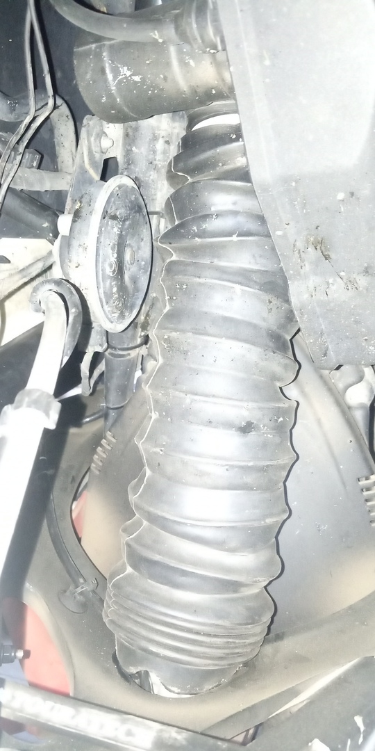

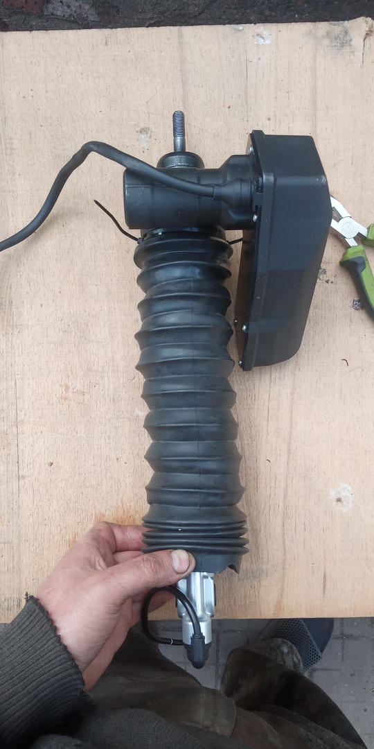

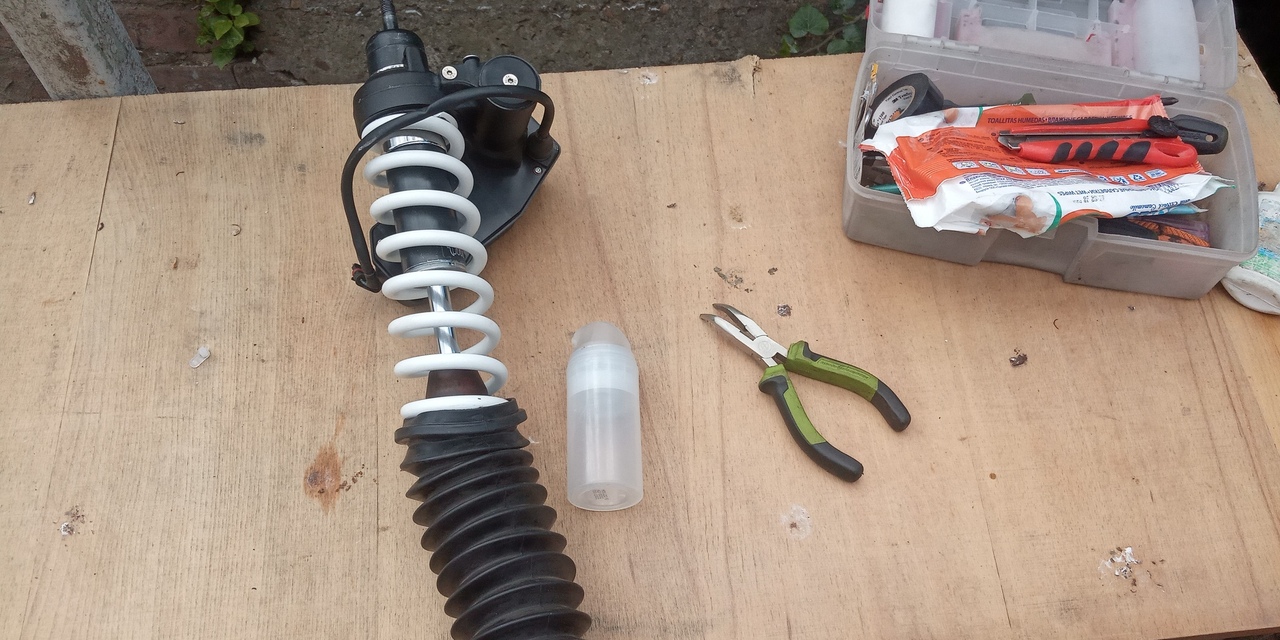

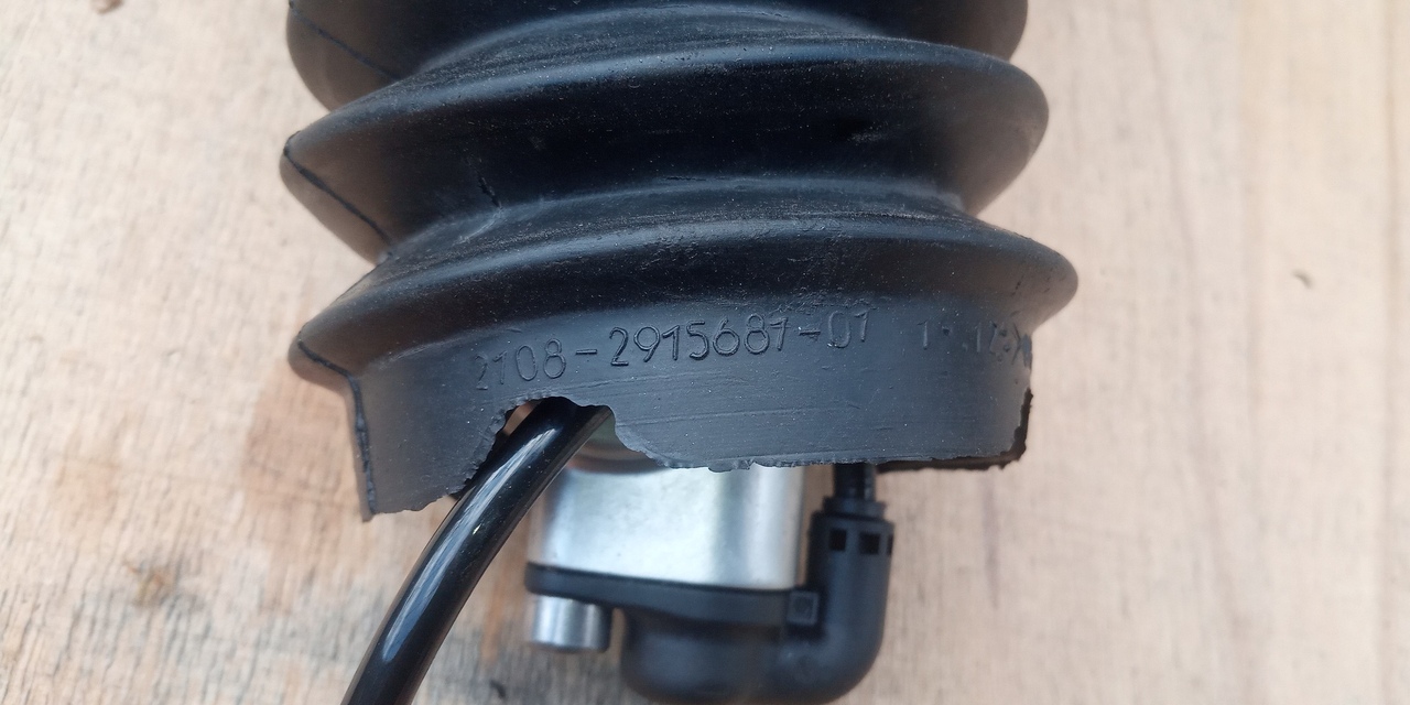

Как обещал, срукожопил "защиту", искать импортные аналоги было некогда и использовал РТИ от родного таза)
Буду испытателем. О результатах доложу. Если даже не получится - срезать гофру дело пары секунд. Где ремонтировать аммортизаторы теперь знаю))
На данный момент пробег более 500км по всем видам покрытий, полет отличный. На "защите" виднеются первые пациенты))
ПС. Удлинители крыльев, "защиты" клюва и прочее установлено.
