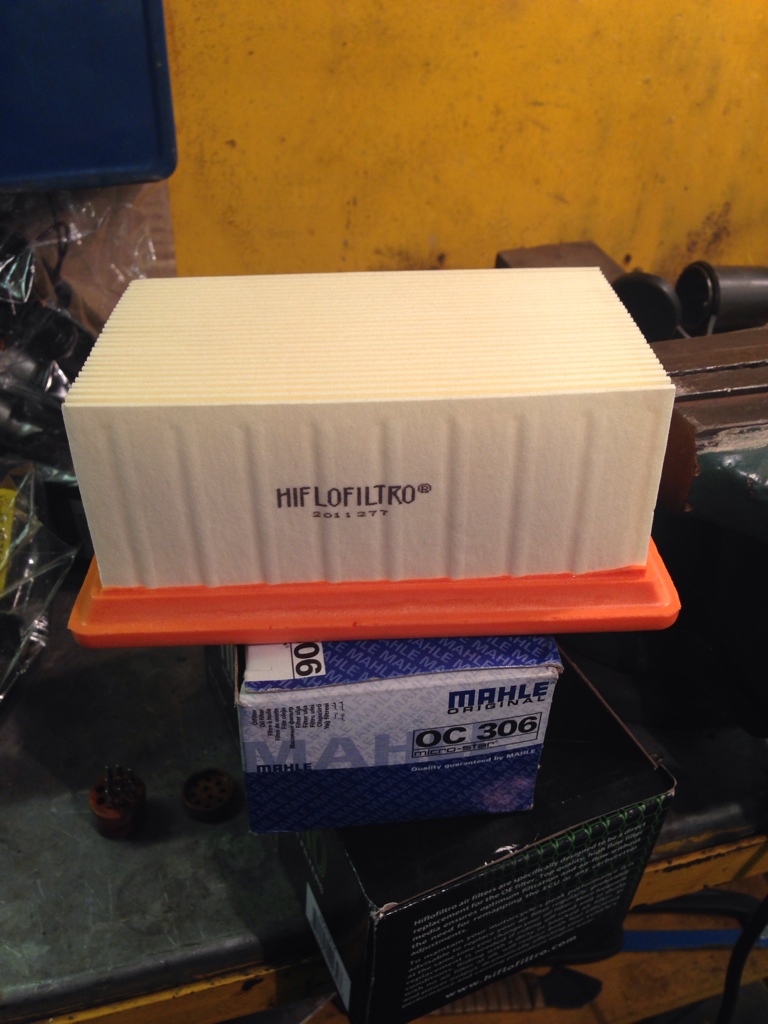

Оригинал это MAHLE !!
парномер LX 984/5. Сам его использую.
Для сомневающихся картина:
на оригинале написано чуть ниже БМВ номера номер и аббревиатура MAHLE
Масляный парномер OC 306

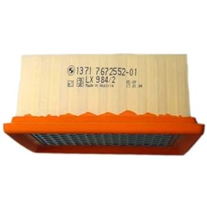

Очепятка?
Может LX 984/2?
LX 984/5

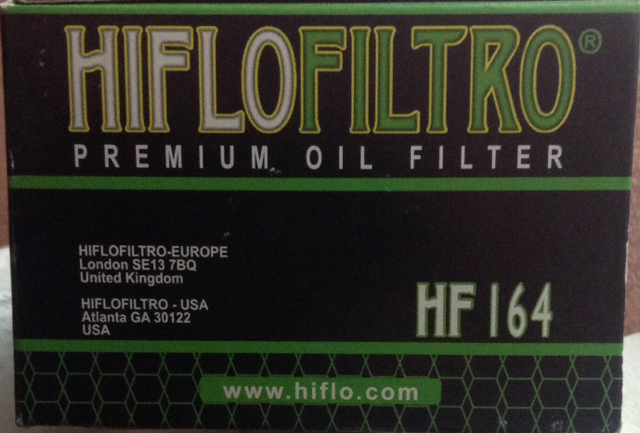

Я тут недавно менял масло в Гусе 1200 своем. Так вот в дали от Белокаменной за неимением оригинального маслофильтра купил в местном Байкленде замену от Hiflo...
Как думаете это нормуль? Как качество у Hiflo?

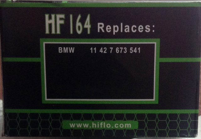

Здесь даже на коробке указано что данный фильтр заменяет родной bmw:
ЗЫ. Хотя раньше ездил на разных японцах, ставили Hiflo и нкто не парился. Но тут жэ у нас БэЭнВэ..;)

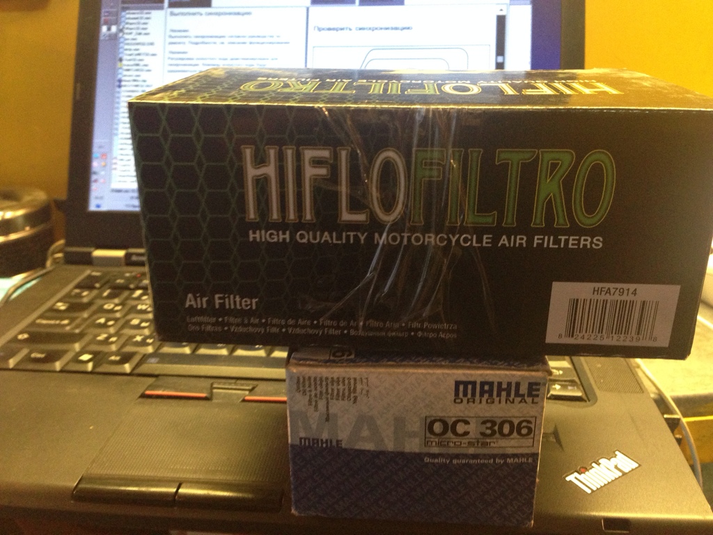

Воздушный и масляный фильтр

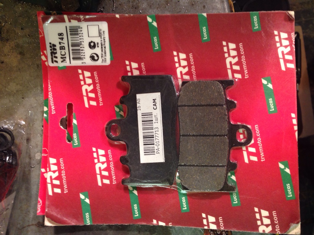

Взад я поставил эти. Вроде всё нормально. Внутри и книжечка со всякими гарантийными условиями есть.
Теоретически Брембо это и есть оригинал, но стоимость несущественно ниже чем у BMW-brembo. А вот Galfer или TRW заметно дешевле. Но что касается колодок тут соглашусь с Серегой, кроилово ведет к попадалову, в отличие от фильтров и масла. Хотя сам купил се прозапас Galfer)) таскаю на дальняки как запасной вариант
Brembo 1.9k
Bnw-Brembo 3.1k более, чем в 1.5 раза дороже.
К слову, оригинал у меня прошёл немногим более 7 тыс. Посмотрю, насколько этих хватит. Есть мысль, что это "всё-таки Бремба")
Поставил TRW задние. Первые 100км впечатления норм.1,5рубля. Родные отходили 34500.
