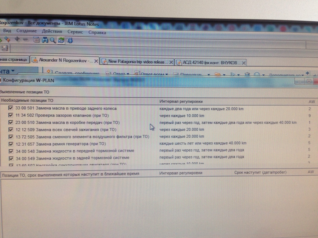

А с какой периодичностью нужно менять этот ремень?
Ты сначала найди владельца водяного, который сам меняет масло:)
Съемник от воздушного оппозита подходит к 800GS.
70% сам все меняю, интересует подойдет ли к 1200 водяному?
По регламенту ремень меняется на то 60 000. У знакомого пробег за 100 перевалил, ремень не менял, все в порядке
Rsd для r1200gs 11' говорит, что каждые 40ткм либо каждые 6 лет!
Ну а как часто менять ремень каждый сам решает!
