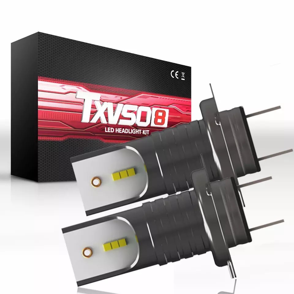

На диодные лампы приборка ругается(
Не на все ругается.
Вот такие нормально встают.
Не на все ругается.
Миш, ругается именно на габариты. У меня на все. Уже какие только не пробовал. И ledperf которые якобы с сопротивлением, и филипс, и ноунейм разные. Все без толку. Остановился на самых белых галогенках + cool-led CL7 головной.
Ну габариты ни на что, кроме эстетики не влияют. Можно и обычные оставить
