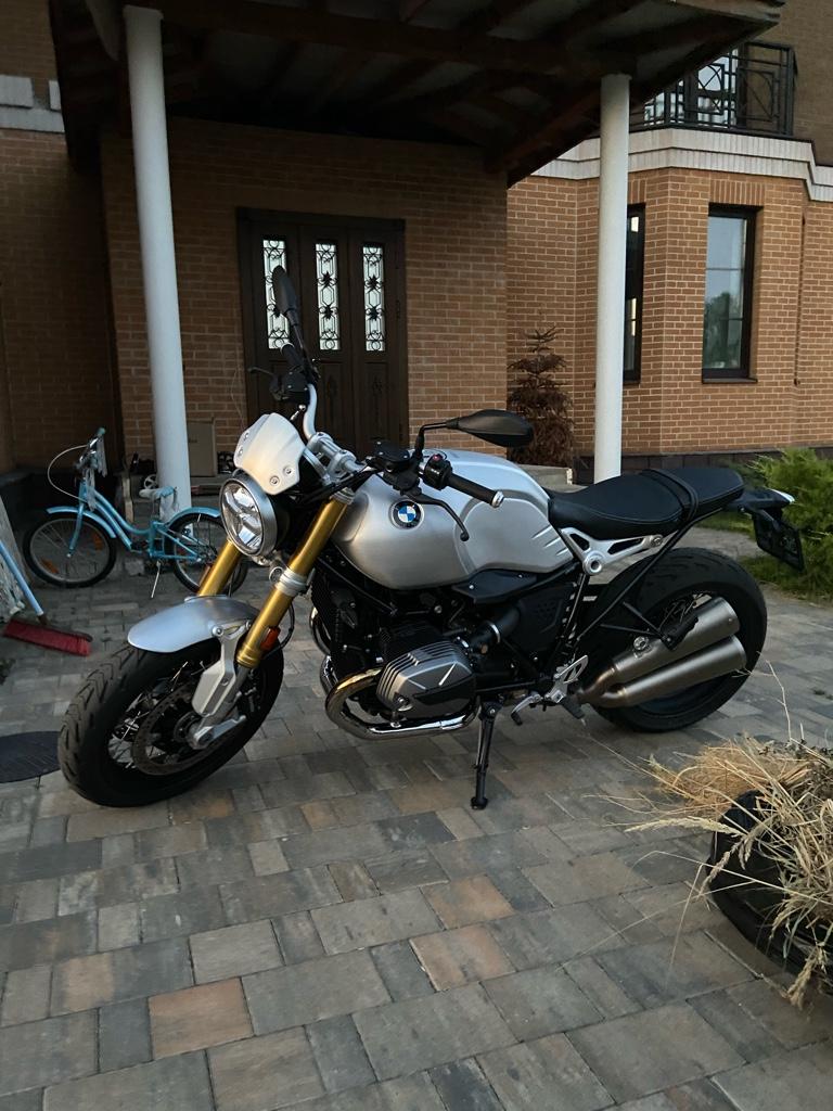

проехал 500км)
первые 300 был сильно внутренне растроен - жесткий, грубый на передачах, ревет как не в себя, вибрации...
следующие 200 пришел дзен... научился плавно переключаться и раньше.... вкатился... все встало на свои места.... заехал еще раз к дилеру посмотрел на конкурентов - r1250r, r1250rs... пообщался на таких с народом чуть... и уверился, что все супер, выбор точно верный)))
из минусов все-таки передачи мне кажется коротковаты слишком...
наличия круиза просто песня)
поставил sp connect с виброадаптером под телефончик, и горбик сзади штатный)
из хотелок тока зеркала оригинальные круглые option 719 хочу найти...и сумку боковую sw motech legend и больше ниче пока не планирую)
но проезд по лужам заценил) все закидывает моментально... будем чаще стираться-мыться)
