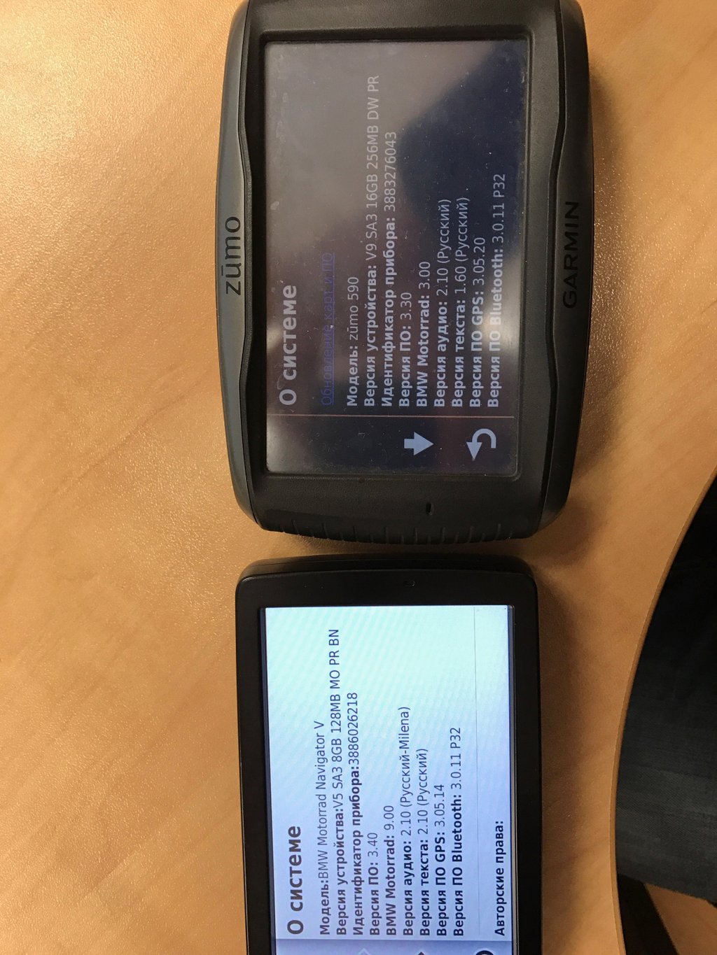

Для информации, разница по железу между 5 и 590

Ребят, в какой прошивке есть информация о виньетках и сборах?
У меня версия 3.40, этого в меню нет, а тут кое-кто пишет, что обновился и появилась такая приблуда. Через ГарминЭкспресс пробовал сегодня обновить - пишет, что обновлений не требуется...
Виньетки в меню появляются когда включены карты Европы.
Прошивка BMW 10.00 и 11.00
