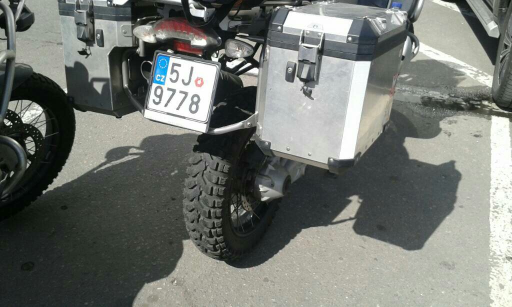

Вот тут на всех есть
Тоже призадумался над Митасом . . хочу попробовать скрестить заднее Митас + переднее ТКС70

Мне гости из Чехии рекомендуют но местные говорят что она на много хуже к60 от хайденау

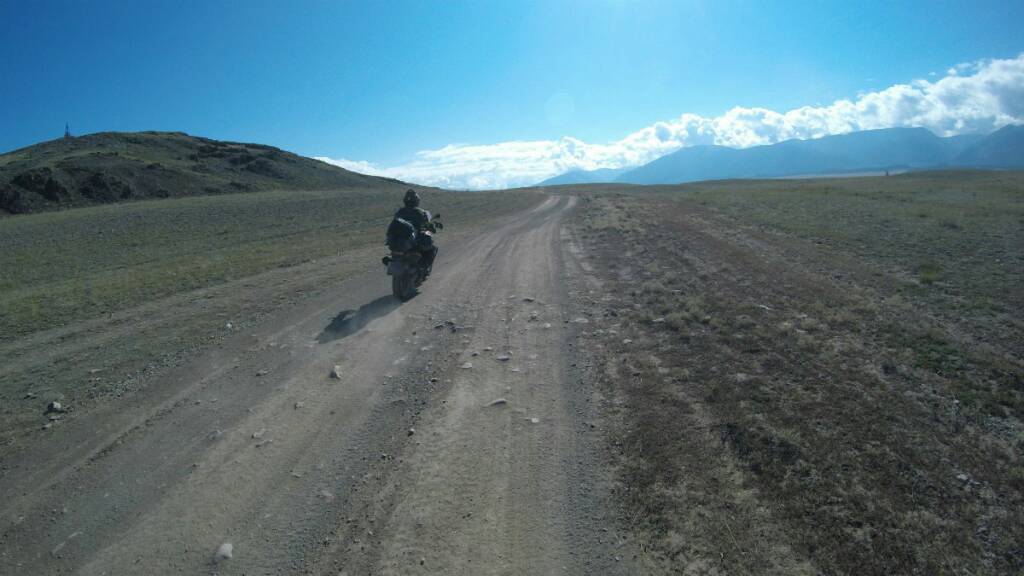

ну что я могу сказать . . залез сегодня в поля, после дождей . . вчера лило весь день, сегодня сбрызнуло утром . . сначала очковал газу давать, тяжело задницу ловить . . а потом ничего . . по траве, которая под водой, и в лужи заезжал, и по песку мокрому и сухому носился . . в виду того что перед ТКС70, было трудновато . . думаю если и туда Митас поставить, будет веселее. в общем я доволен.
