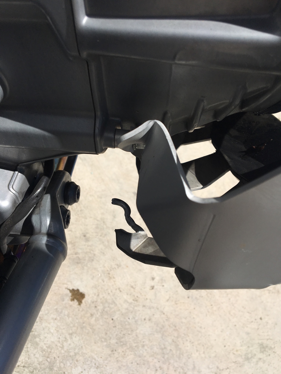

Твои дуги производства США. Конструкция очень жесткая. За счет переднего крепления в скобе.
У вундера крепление но на хомуте и при падении на дугу она играет и снимает силовую нагрузку в отличии от американской дуги, которая не симант напряжение удара, а передает его на более слабое место. Так и произошло при падении, оторвался болт крепления в картере двигателя..
А вот и фото этих крепежей.))))
Не ставьте такие дуги парни.) чисто практический совет. Оторвете нижние болты.
Эти мягче.

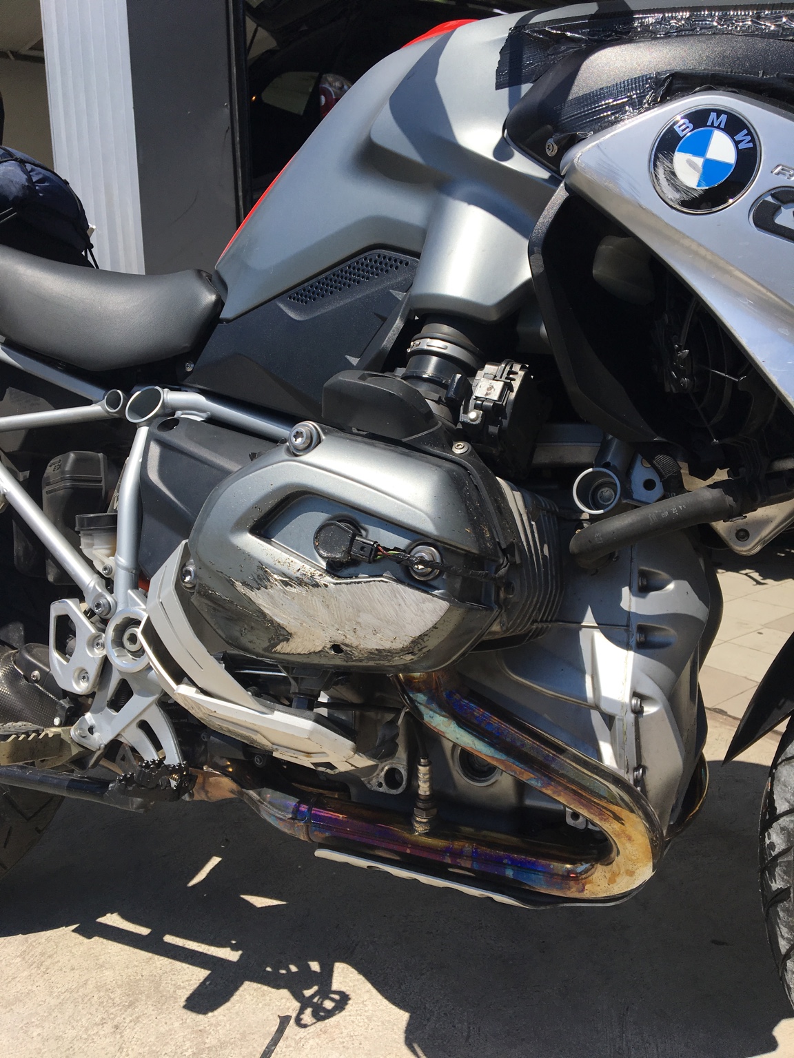

Как показал опыт, Накладки такого типа это элемент защиты от сыпучего грунта, работает только вместе с дугами, служит защитой крышек цилиндров от царапин от щебня и камня при падении на бездорожье.

Левую дугу погнул, нижнюю защиту двигателя тоже. Вобщем весь трубный каркас защиты пошел винтом, даже с правой стороны защита из штатных мест крепления вышла. Мот кувыркался когда землю рулем цепанул, руль погнулся. Зеркала, защита алюминиевая на крышке клапанной, кофр в минус.
От удара на цилиндре остались следы наклепа трубой защиты на ребрах охлаждения.
