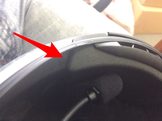

Добрый день всей многоуважаемой секте любителей БМВ! Очень нужна Ваша помощь! Проблема со шлемом так и осталась не решенной - течет по-прежнему, замена визора не помогла. Пытался подклеить его - тоже не помогло, скорее всего руки не из того места. В связи с этим огромная просьба, может быть кто-то одолжит свежий чек на System 6 Evo, т.к. к покупке нового шлема пока не готов ни морально, ни финансово. На худой конец, продайте чек! :) Знаю, есть счастливцы, которые уже не первый сезон катаются и нигде, ни чего не течет у них. Я же сегодня чуть не расколошматился, т.к. в сильный ливень вода под визор не то что капает, а фигачит струями, и вся влага, которая попала внутрь, начинает испаряться, пинлок уже не справляется с таким количеством водяных паров - в итоге, видимость почти нулевая. Вообще, не понятно, куда смотрели инженеры Шуберта и ОТК на заводе, ведь ездить в таком г.вне не безопасно!

Воздухозаборник верхний закрыт?
Течёт через него и через верхнюю резинку к которой прижимается визор
Через верхнее вент отверстие не течет, по крайней мере, не струями. Если и задует, то пару капель-не критично. А вот между верхней резинкой и визором текут струйки: одна по центру и две по бокам и вода собирается как раз в углублениях возле нижнего обдува визора
Резинка приклеена к шлему?
В том-то и дело, что нет. У нее есть люфт небольшой. Пытался клеить, но нифига не получилось [emoji20]
Я ходил и щупал все шлемы у дилера, так вот за большое время обнаружил, что на половине шлемов она не приклеена.
Дело в ней.

Только вчера заезжал В Автодом с тем же, подтекает в дождь. Причём это уже второй SYSTEM 6 EVO с подобной проблемой. Первый подтекал из-за резинки вокруг визора, о которой пишет Димас выше. Осенью отвёз дилеру, они пробили историю покупки и поменяли (сделали фото, отправили запрос, через 2 недели пришёл положительный ответ). В новом откатал считай 2 месяца, сейчас опять такая же хрень. И снова та же песня, люфтит в том же месте.. Вчера заехал на Зорге, показал им, даже не стали проливать, как с первым шлемом. Сфоткали, сказали, что будут инициировать процесс замены на новый. Гарантийщик сказал. что она там не клеится, а как-то крепится..Он даже сходил на новые посмотрел, и признал что да, какой-то косяк..

Два года со дня покупки. Был сегодня у дилера, чек и коробка действительно не понадобились. Как раз, успел к концу гарантии. Посмотрели, полили водичкой, сняли фото/видео. Сказали отправят в BRT, а там, как ответят. Ждемс... И, да, пока ждал ребят из отдела экипировки, пощупал с десяток System 6 EVO, проблема с резинкой почти на каждом шлеме, только у 2-3 держалась крепко и не люфтила. Видимо, чуваки из Шуберта решили БМВешникам поднагадить.
