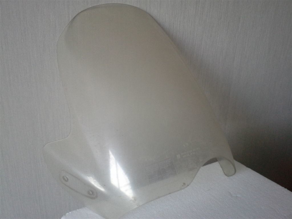

1. Лобовое стекло + его крепеж. б/у, требует полировки - цена: вкусное пиво

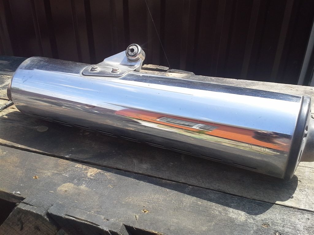

3. стоковый глушитель (без изъянов) - цена: 5 000 руб.

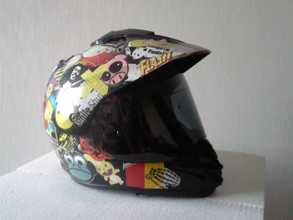

8. шлем SHOE HORNET (Размер М). Б/у. требует замены фиксаторов визора. в скорлупу врезаны динамики, можно подключать к гарнитуре - цена: 5000 Руб.

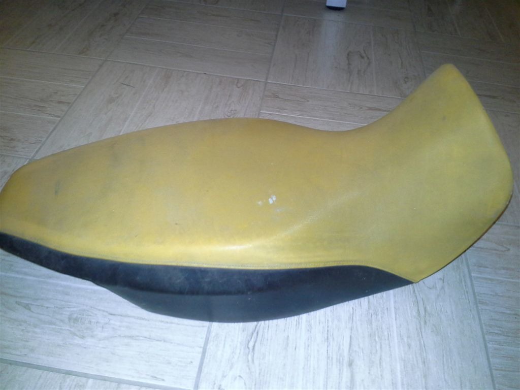

14. Оригинальное сидение на АДВ. Цвет желтый с черными боковинами - цена 4 000руб.

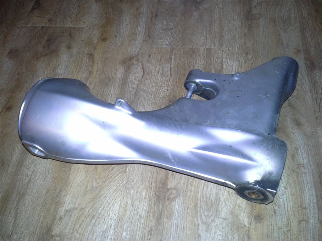

15. Качающийся рычаг заднего колеса - это полая штуковина к чему крепится задний амортизатор и внутри нее кардан) (33 17 2 338 126) - цена 10 000
