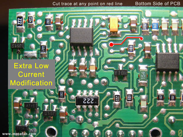

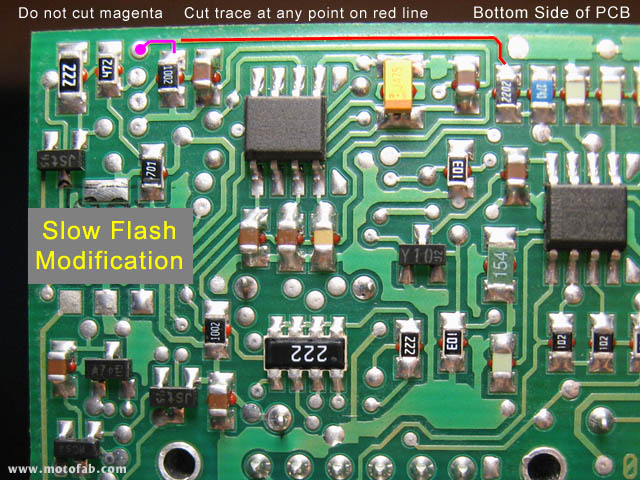

И я свой разобрал. Китайские поворотники прожили 2 сезона, при этом 1 сгнил уже в середине второго сезона. Под конец не работало уже 2 из 4. Поэтому больше на aliexpress я не повелся и купил поворотники DRC 601 на зад и DRC 602 на перед. Производство Япония!!! Правда мне привезли аж 2007г выпуска :). Стоили 25$ + 35$.
Припаял я их на место и столкнулся с проблемой: левые работают нормально, правые мигают 1 раз, очень коротко. И гаснут. Аварийка тоже мигнет правыми чуть-чуть и гасит, левые в режиме аварийки мигают нормально.
У меня все еще родное реле поворотников (BMW Delphi) с перерезаной дорожкой для нормальной частоты мигания LED.
С китайскими поворотниками это работало. Но с DRC не хочет.
Надо делать slow mod stage 2:
Иголкой процарапал дорожку на плате, и все заработало как надо.
Какое все-таки хорошее у нас реле, подгоняется под нужды при помощи скальпеля. Правда стоит новое 110$.
Кстати, если угробили таки родное реле, есть замена (WLR-05), созданная для работы с LED и обычными лампами 1-100W. Стоит 40$.
