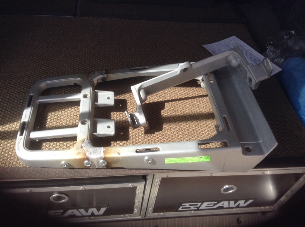

Кстати, по мотивам фотографии из сообщения #914, товарищ сваял мне вот такой усилитель багажника, сегодня буду ставить. Посмотреть вложение 32908
