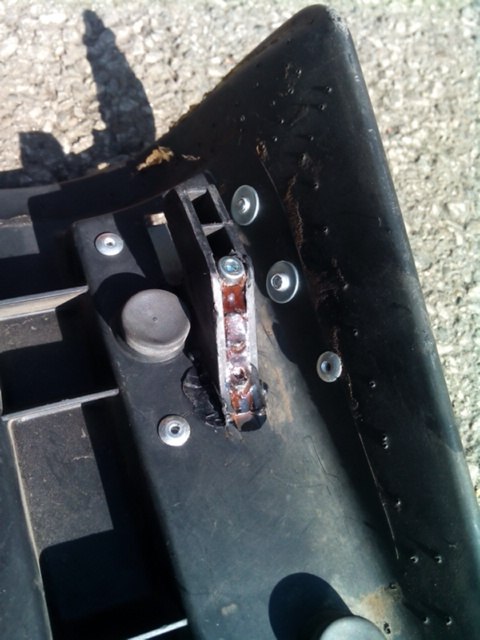

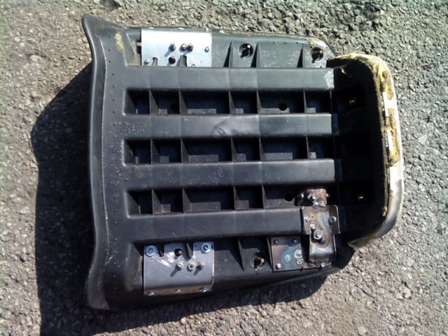

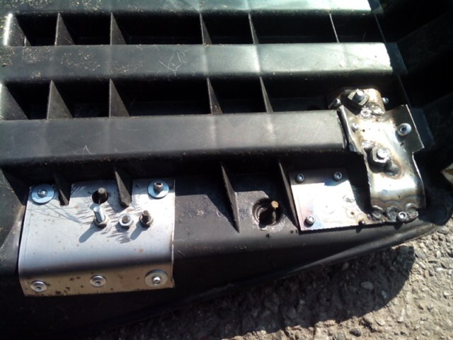

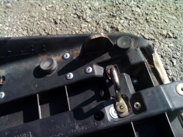

задняя сидушка пережила полный ремонт, одно заднее ушко изначально отсутствовало, передние крепежки оторвали когда помогали мне поднять байк. Вот мой вариант ремонта, болтики в передних скобках я не стал вкручивать до конца а оставил максимальный запас и залил эбоксидкой, так нагрузка будет более равномерно на пластик передаваться. Пластины из 2мм стали, на все ушло не более 2ч
