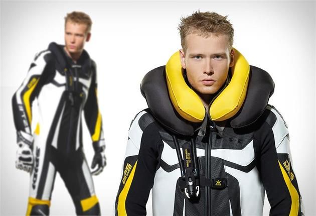

+1
самое нормально из серии аирбегов что видел - spidi dps.
из минусов - жилет там на шнурке (т.е. для срабатывает только при отделении водителя от мотоцикла и с неким лагом)
из плюсов - есть версия в сетку черного цвета, хоть как-то продувается и не выглядишь как клоун-дпсник
прикупил себе такой еще давно, но порой впадлу его одевать, и летом с ним всё-таки пожарче чем без него.
