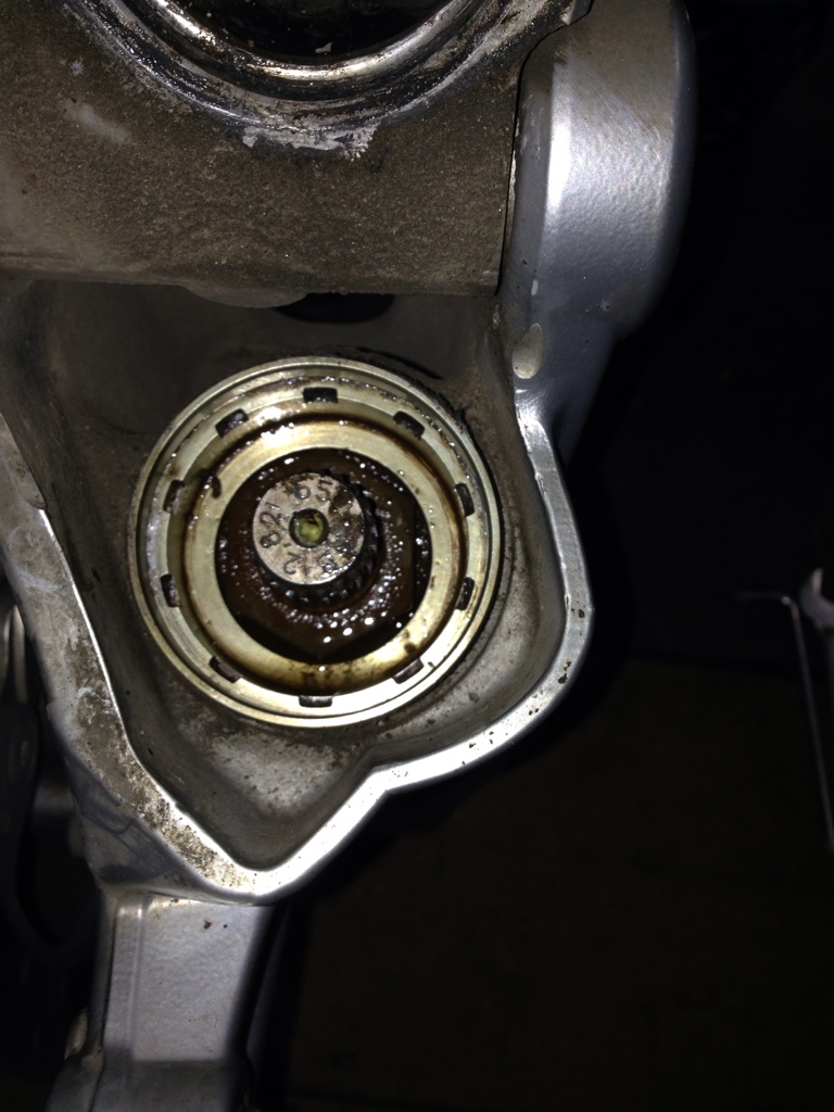

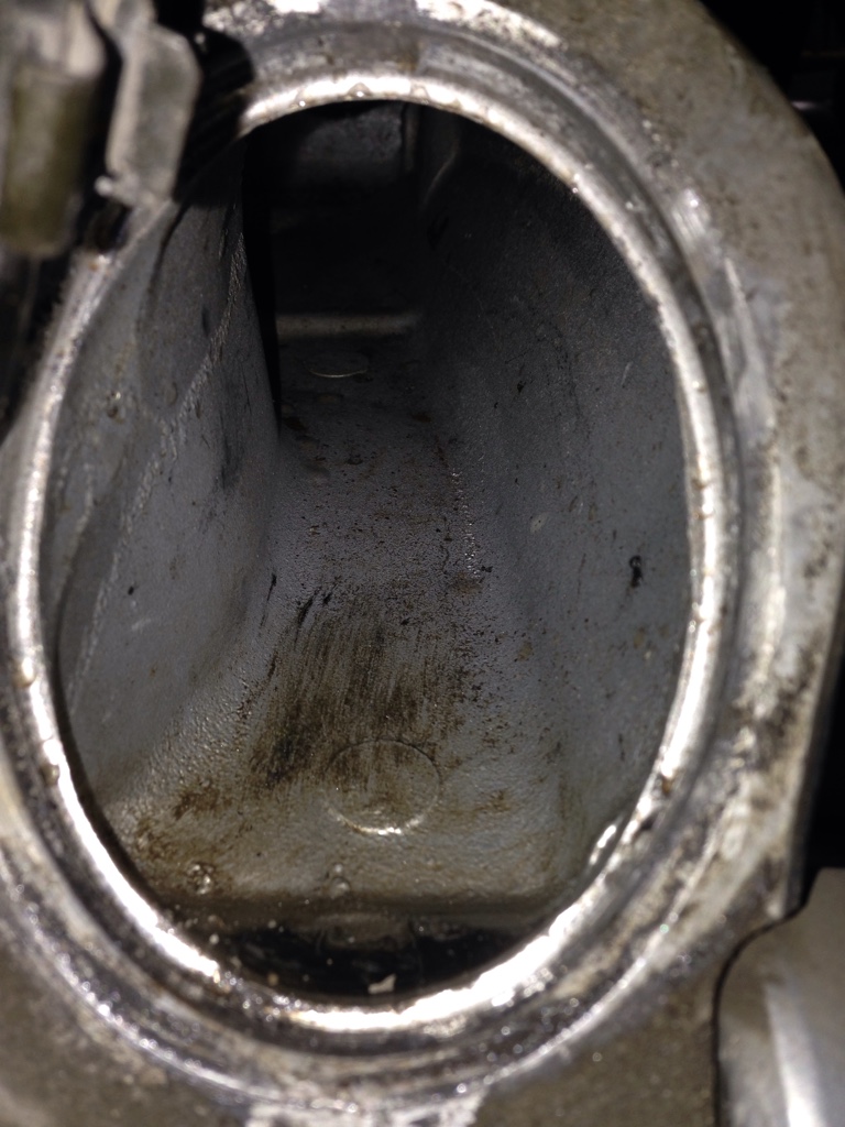

Сегодня посмотрю какое масло будет у гуся 2007 года с пробегом в 35000 км.
Саня,давай с фотками)))

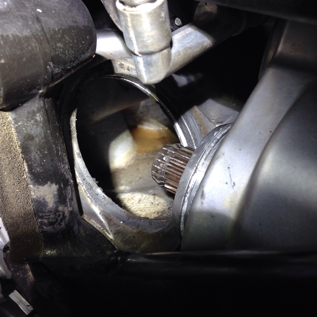

Миша, советую откинуть редуктор, а то может быть болото в рычаге и отсутствие смазки на шлицах:)
очень хочу...и наверно решусь))))......путь то далекий)))).....тока мануала нет у меня((((
