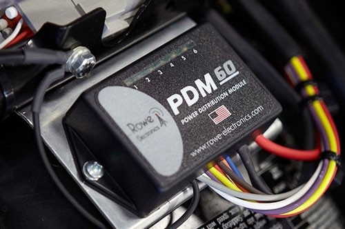

Поищи power hub на twisted throttle, отличная вещь! У меня на двух мотоциклах эта коробочка стояла, 5 лет суммарно. Нет нареканий, прям рекомендую. Там внутри реле, предохранителии и контакты для проводов. Суммарно на 30А нагрузки.Решил переделать проводку под допы, так как заколебался после недели круглосуточных дождей с утечками тока.
Хочу через автомобильную релюшку подключить всё. Возник вопрос: откуда лучше "+" взять на реле - с замка зажигания, с фары или еще откуда то? и как правильнее врезаться в проводку, чтоб колхоза было минимум. Нашел вот такие Т-образные ответвители, но встает вопрос, как их правильно заизолировать. Термоусадки бывают Т-образные?
Если нужен управляющий плюс, когда включено зажигание, то под пластиком фальшбака есть разъем вроде как для штатного навигатора. Я брал оттуда когда доп фары подключал. Удобно, что нигде проводку заводскую подрезать её пришлось.
