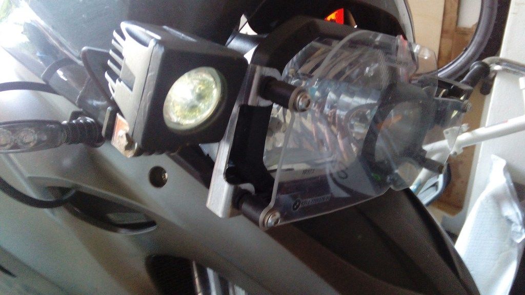

Проблема видится только в установке боковых кронштейнов защиты. Если под них сделать аккуратные пропилы в плексе ветровика и края реза зашлифовать? Должно получиться не особо колхозно)
Не совсем пропилы, мне это видится как треугольный кусок с одним коротким и одним длинным катетом. Сложность в том, что стекло в этом месте делает изгиб. Простого треугольника не получится. Дремелем вырезать наверное проблем не будет, но сделать закругленный край я не смогу. Пока думаю. Внедорожных поездок не видать.
Закруглённый край тем же дремелем без проблем. Насадку только с зерном поменьше взять. Или вручную надфилем помахать)))
vfr13, а фара не наклоняется вниз под весом туманок? Вообще, решение очень неплохое)
у меня так же доп фары стоят, только я вообще одним простым уголком обошелся - фара сидит как влитая, ничего не наклонятся
вручную - дремель начинает плавить оргстекло. вырезать аккуратно а потом напильником или шкуркой заматовить/закруглить
А если обороты поменьше поставить?
Я вообще лобзиком выпилил бы. Причём, ручным, не электро. Края потом надфилем закруглил бы и все дела)

Ну я колхозил под свой) у тебя нет защиты фары. я крепил к нему. В дальнейшим когда защиту радиатора поставлю доп свет переедит туда.
Денис она и не наклонится. Фара закреплена на оси на одном (двух) болтах. Так что некуда не денется. Регулировки что фары что доп света все доступны и даже в полевых условиях можно подкоректировать. За 10000 разных дорог падениях и прочего не че не смещалось.

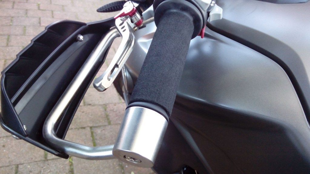

ручки (грип паппис)
http://www.ebay.com/itm/Grip-Puppy-...ppy-/380984934341?hash=item58b478bfc5&vxp=mtr
это оно ?
дилер поменял мне подогрев одной ручки. вместе с самой ручкой - теперь у меня одна новая ручка а вторая старая и лысая. придется теперь чем-то закрывать эту красоту
это оно ?
я доволен, в тонких перчатках подогрев работает нормально, а мне больше и не нужно. вообще установка афксиеда и паписов привела к практически полному отсутствию вибраций на руле. теперь только сам движок чувствуется

по наводке kochemoh заказал накладки на ручки, пока не вкатался но вроде действительно удобнее. подогрев сквозь накладки работает нормально, особой разницы не уловил. установка 5 минут при помощи животворящей мыльной воды.

А что за рычаги такие на фото? Они складываются вместо того чтобы ломаться? Можно ссылка где покупали?
Накладки смотрятся класно, грипсы сильно толще становятся? Не проскальзывают или надо приклеивать? С лепестком на газ совместимы?
А почему подогрев меняли? У меня 800тка и иногда кажется, что левая грипса хуже греется. Это может быть из-зато того лопух защиты чуть ниже повернут или все-таки что-то не так с подогревом?
рычаги http://stores.ebay.com/The2Wheels/_i.html?_nkw=800gs&submit=Search&_sid=971191613 конторы the2wheels, я себе на большинство мотов такие ставил
у меня не складные, только регулировка хода
толщина накладки 3-4мм, они туго садятся, я не клеил. про лепесток не уверен - у меня круиз стоит, лепестки выкинул все. но думаю если лепесток термофеном нагреть и чуть разжать то сядет
