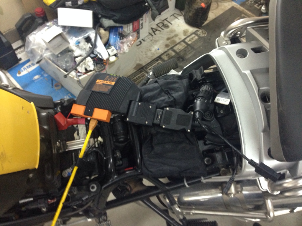

Сегодня поигрался дорогой штукой:)
Понял, что надо лучше мат часть учить!
Прогресс прям. Полгода и уже ICOM-A.))))
ICOM-D еще махнуть и ваще ахонь.
"Дорогая штука" это клон или оригинал?
