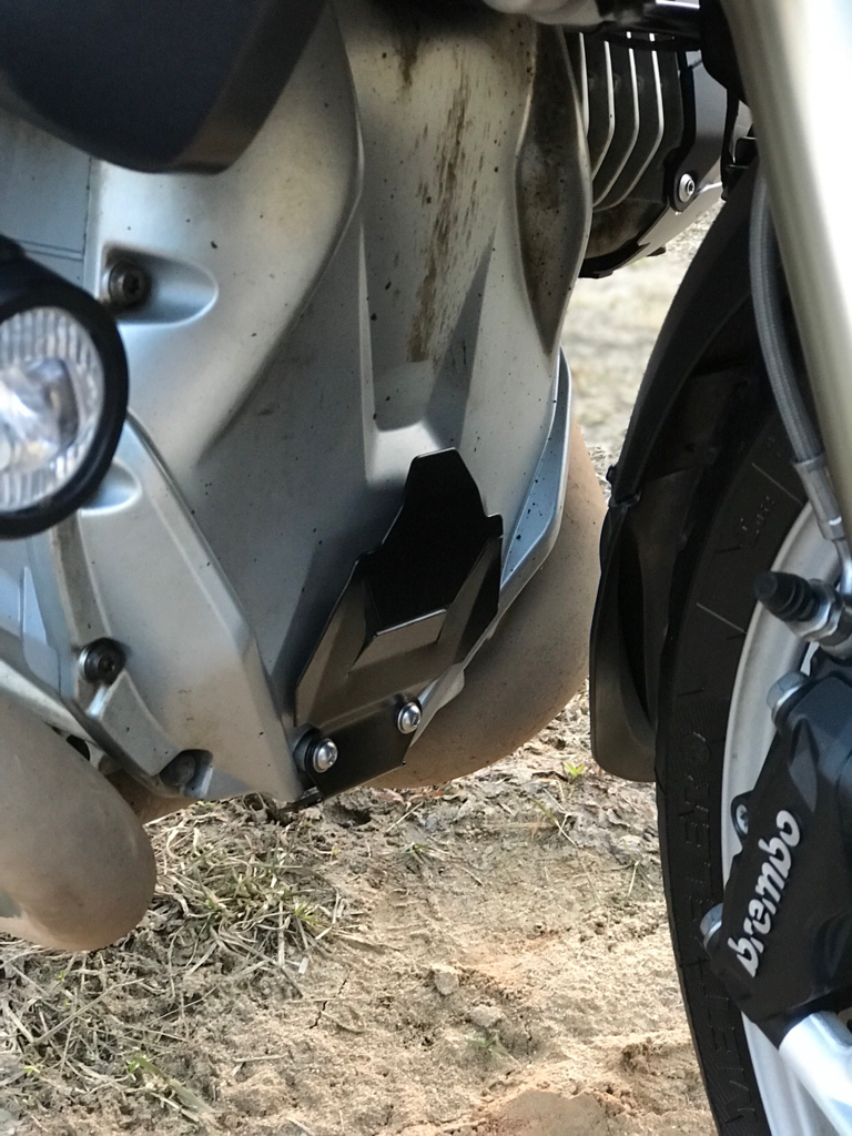

Тоже озадачился заменой стекла. Рост 190. Приходится смотреть поверх стекла и иногда немного сутулиться. А закрывал ли кто-нибудь масло радиатор? А то заметил,что много всякой чачи в него летит если по трассе ехать.
Благодарю, а то все производители aftermarket об этом умалчивают и сравнивают свою продукцию с просто штатным стеклом!
О чем они умалчивают?
Они сравнивают с тем, что стоит на мотоцикле. С оригинальным стеклом.
Какой смысл сравнивать с тем, чего нет у владельца?
Вот так только смог закрыть радиатор
