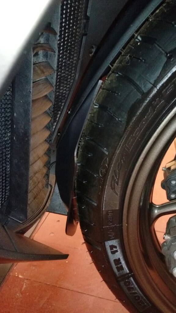

Вот и так подумал, что это лишняя приблуда[emoji1]Никакого крепежа крыла раньше не было, все прекрасно держаться и так, имха - забить
Отправлено
Друзья, нужен совет по установке удлинителя крыла на GT от вундера, открыл коробку и увидел, что в комплекте идет кронштейн г-образный уголок, которым они рекомендуют прикрепить крыло дополнительно к вилке.
Нужно ли крепить, как рекомендуют или забить... удлинитель же ничего не весит, а сверлить крыло в двух местах что-то не хочется.
Кто как ставил?
На данный момент, без усилительной планки, визуальный зазор между колесом и удлинителем составляет где-то 1.5 см. Мне тоже показалось мало и крыло немного гуляет. В общем тест драйв покажет.То же сначала поставил удлинитель крыла без усилительной планки, проездил два дня по городу, показался большой люфт (свободный ход крыла позволял крылу доставать до колеса). Доустановил усилительную планку, нижняя часть крыла зафиксировалась визуально лучше, пока не ездил. Нижняя часть крыла зафиксировала на удалении 2-4см от колеса и выглядит более жестко-устойчиво. В следующую среду укатимся в сторону Сицилии вот дорога и покажет вескость конструкции.
