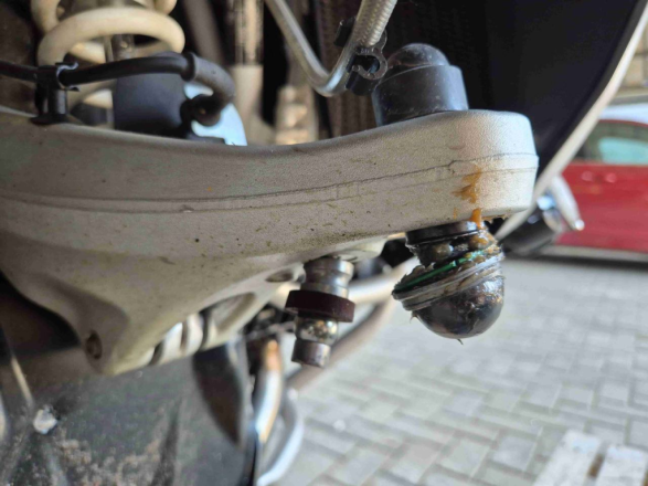

Вот сегодня из чатика: чел в Греции по шоссе ехал и у него гусь просто на ходу пополам сложился. Шаровая разобралась. Пробег на моте 22к, без аварий.
Мдааааааа....... Добавило страхов))) Но я реально когда в руки её взял, прям сильно призадумался..... Она весит килограмма 2-3, наверное..... Для такого узла- ни о чём... Тут волей-не волей призадумаешься....
на воздушниках она выкручивалась из траверсы и была заменяемой
и ничего, не было таких случаев
кажется что легкая и ненадежная, но по факту я такого не припомню, как на фото выше

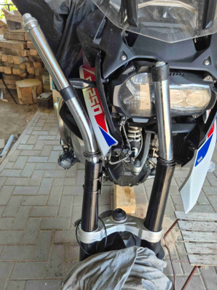

Ну... История имеет продолжение)) Выяснилось, что передний амортизатор жив)) Кто-то там что-то перепутал)) Задний амортизатор будут перебирать по гарантии. С шаровой отказали.... По крайней мере пока... Будем дальше выяснять.
я на пробеге 95 тыс сейчас принял волевое решение менять передний амморт 🙈
мой меня окончательно достал, сейчас проехался по бездору немного - на отбой просто опадает в ямки
нормально ездить на нем невозможно
отдавать в ребилд - а) терять 3 недели минимум из сезона, б) где-то хранить мот без переднего амморта, что так же само по себе накладно
решил провернуть схему - себе ставлю новый, передний отдаю в переборку Юре а потом после ребилда продам, отбив часть бабла за новый

По божески))) Я думал в районе 2 000$-2 500$. Разговаривал с парнями, когда свой амортизатор забирал, говорят передний гораздо чаще умирает. Сказали в среднем, на 10-15 передних один задний примерно, по статистике.
у меня передний потек на 35 тыс, мне его уже по гарантии перебирали
сейчас на 95 не течет, но на отбое просто падает в ямки, из-за чего постоянно бьет по шаровой и управляемость оставляет желать лучшего
переберу повторно и продам

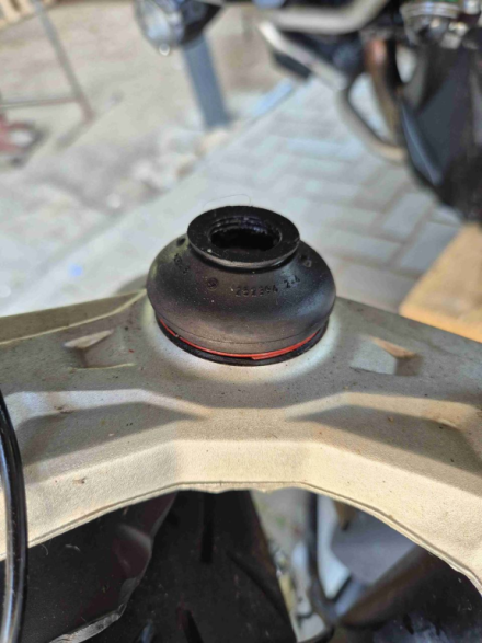

А у меня шаровая в труху, но амортизатор рабочий. Хотя я уже не уверен)))) Соберут всё, проедусь- посмотрю)
Показал фотки ребятам кто занимается перепрессовкой сайлент-блоков, сказали выглядит ремонто пригодной, можно попробовать заменить. И если подходит от сухого, у которого шаровая идёт отдельно - то вот оно решение как будто бы)
Шаровая на сухих вкручивается, на мокрых - запрессовывается
Ага, получается нужно найти ремкомплект в виде самой шаровой чтобы перепрессовать.
