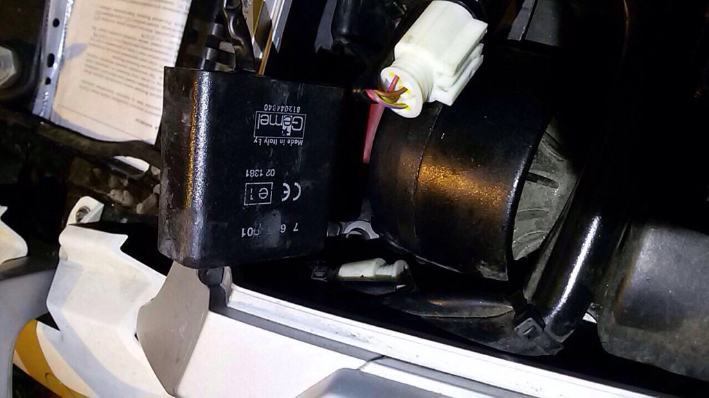

Помогите советом, пожалуйста. Что-то случилось со штатной "сигналкой". Одним ненастным утром просто перестала реагировать на оба брелока, не снимает мот с охраны. До этого злосчастного момента два дня простоял на стоянке. Все танцы с бубном, типа замена батареек, попыток синхронизировать пульт с сигналкой и т.д. были проведены безуспешно. Подключение компьютера через диагностический разъем показало, что не видны мозги мота. То ли сигналка блокирует, то ли накрылись. Ни у кого не было подобного? Может сервис порекомендуете с адекватными ценами? Иначе придется к официалам везти и оставлять там зарплату.

У меня произошло то же самое. Привез к официалам - развели руками. В итоге причину так и не нашли, а сказали просто: замена сигнализации. Стоимость сигнализации 25000 рублей, в России ее нет, ждать из германии месяц. На мои призывы демонтировать ее вообще - ответили, что это не возможно. Мотоциклу 3 года, пробег 2500 км. Нафиг мне такая сигнализация!
Будьте добры пожалуйста подробней о том куда эти две перемычки нужно установить? И достаточно ли снять только блок сигналки и датчик наклона и т.д. Если не удобно здесь, можно в личку на электронную почту projekto@mail.ru. И еще вопрос: удалось ли починить сигналку, и если да, то как?
Правильно ли я понимаю, что Вы меняли батарейки в самой сигналке (не в пульте)? Если да, то подскажите как до них добраться

После зимы без аккумулятора не реагирует на пульты. Пробовал перерегистрировать пульты и заряжать батарейку в блоке, как описано в руководстве, в пустую. Хочу выкинуть сигналку. Подскажете про перемычки. Я написал вам в личку. Спасибо, Удачи.
