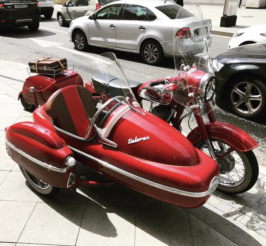

Летом видел тру Яву в Москве. Оставлю здесь для истории. И коляска и прицеп
