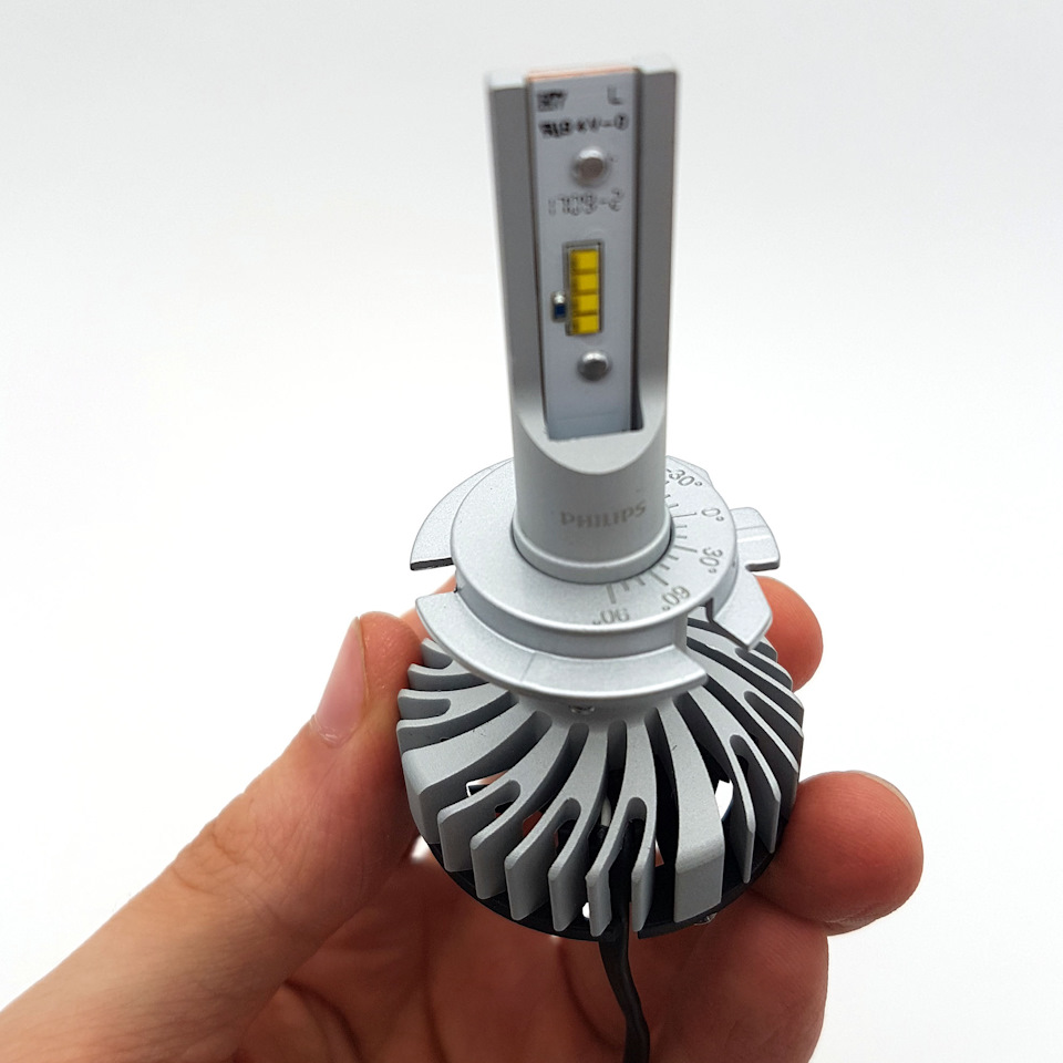

Собственно потому и неспешно смотрю, какие диодные источники света можно вкрячить вместо штатных ламп, чтобы без переделок, особых.
Собственно проблема одна - это форма пучка, ибо что я массово вижу - диод на месте галогенки светит вообще во все стороны, а на дальности освещаемого участка это никак не сказывается :(

Простите парни! Я конечно про диоды! :) Крёстному в фары ставил... светят бомба! И полка на месте и по прибору засветка в допусках! :) Посмотреть вложение 67007е

Реально они светят на 5000... синевы я не увидел! Вторую в дальний можно ткнуть! :)

Полка там только в линзах, в обычной фаре есть недостатки, но однозначно лучше алиэкспресса. Ссылку на тест я выкладывал.
В рефлекторной оптике полка идеальная! Смотрели на приборе, электронном! :)
Там покрутить можно лампочку в держателе для оптимального фокуса!

На картинках, не на всех, видна коробочка, отдельно от лампы - это так и есть, или конструкция - моноблок?
UPD.
Поглядел - там есть отдельно коробочка, в мотофару такое не засунуть, у гуся точно - ну или она там все на кочках разнесет.
А жаль, лампа прикольная.
В 800 измерял расстояние до крышки. Записал. Могу сказать.
Но судя по всему да
В ГУсевскую фару влезают?
Я несколько разных перепробовал. Влезают только хреновые вентиляторные , или с гибким плетеным радиатором. В итоге установил, те, что последнего поколения с IP65, но которые не влезают.
