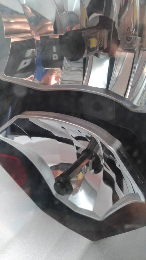

Поставил диоды в дальний свет 6000 люмен. (видео)
С отпиленным радиатором может начаться перегреваться
Димк, знаю... вот и посмотрим... если что-верну как было
Всего-то снять пластик и кокпит[emoji23][emoji23][emoji23]
Я тоже установил Luxeon Zes. Мало того, что тоже подпилить пришлось, так еще и сильно греются
Как уже сказали, 60 ватт - навряд ли, так какая мощность у неё?
Интересно посмотреть на пятно. Или на дальнем оно и не нужно?
На той коробочке в которую были упакованы мои диодики наклеено 35W. Сколько фактически ватт, надо мерить по току, но если честно - очень лениво..:)
И 35W это всего на обе лампы или каждая ? :):)))

А вот этот чудовищный провод с чудо-вилкой от лампы он куда и как, в итоге, подключен?
в штатный разъем для лампы)) Желтый провод это плюс если что)))
на второй фотке видна эта фишка))справа
Ага,понятно.
