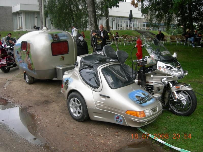

ЗЫ. Очень понравилось как америкосы прислюнявили коляску к Гусю
