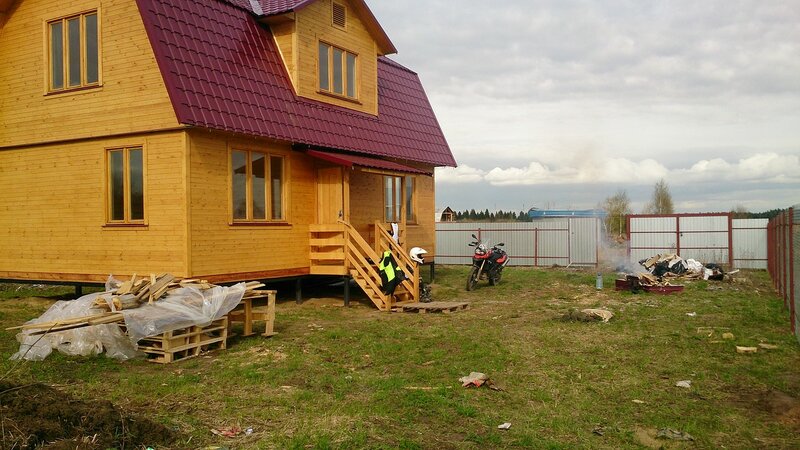

Волею судеб тоже пришлось срочно строить дом, ведь лучше закопать деньги в дом, чем в инфляцию, да и всегда мечтал именно о своем доме, квартира - это для меня лишь ночлежка, но никак не то место, где я рад жить. Соседи, мало места внутри, негде поваляться на солнце в гамаке, нельзя громко слушать музыку и тп.
Цель - уложиться в 1,2-1,5 млн. Не 12-15, как тут народ выше строился, а именно в 1,2-1,5 млн.
Трезво оценив финансы (с некоторым запасом), было принято решение построить дом каркасный, дачный. Но при этом утепленный, с возможностью зимнего проживания, пусть даже придется на зиму запирать второй этаж для уменьшения трат электричества на обогрев.
Товарищ мне предложил построить дом купольного типа, т.к. он точно укладывался в 1,2-1,3 млн со всеми доработками.
Ну и прогресс/дизайн/прочность. Я поглядел на готовые купольные дома вживую - не впечатлили вообще.
Места много, да, но его нельзя использовать нормально - если делать радиус купола побольше, то дорого, если влезать в нужную сумму, то стенки будут круглые, даже диван не поставишь. Да и вообще, больше на обсерваторию похоже, или на цирк, чем на дом. В итоге решил остановиться на классическом типе домов.
Пока принято решение о заказе типового каркасного дома в тереме (зодчий был откинут по причине слишком нелестных отзывов), но еще не поздно разорвать договор и все переиграть. Что я уже понял - для постоянного проживания цену на их сайте можно смело умножать в два раза, и это все будет еще по-минимуму. Иначе это просто дачный летний домик.
Гаража пока не будет, будет просто навес для машины. В качестве гаража для мотоциклов будет стоять морской контейнер, приваренный к арматуринам в бетонных заливкам на земле. Ну, чтобы так просто нельзя было поднять и утащить. С вентиляцией и утеплением, само собой.
С землей вопрос уже решен. Территория деревни, не снт (к снт/днт у меня аллергия изначально была всегда), 15 соток на сухом и светлом месте, воды/газа/канализации нет - точнее, обещают в течении года-двух, но кто ж им поверит. Электричество поблизости, надеюсь уложиться в федеральную программу "550р" за подключение, т.к. участок находится на территории деревни и до ближайшего столба метров 20.
Пока больше всего интересует вопрос отопления, водоснабжения и канализации. В планах так:
1. Отопление будет либо электрическое (конвекторы под каждым окном), либо пеллетный котел в отдельном контейнере за пределами дома + жидкостное отопление по дому. На тот случай, если вдруг газ будет все-таки подведен. Тогда можно будет просто поменять котел на газовый и больше ничего не переделывать.
2. Забор - либо сетка-рабица, как наиболее дешевый вариант. Либо профлист. Но это уже в два раза дороже. Ворота - пока еще не знаю.
3. Вода - скважина, без вариантов. Либо глубокая, из-под известняка, либо мелкая, в песке - но она будет заиливаться, придется периодически промывать.
4. Туалет - в идеале биосептик, но еще сверху 150-200р - в этом году уже не вытяну. Так что обычный уличный сортир на лето + биотуалет в доме на зиму.
5. Душ - пока хз. В конце концов, помыться можно в квартире.
Идеи, предложения?)))
