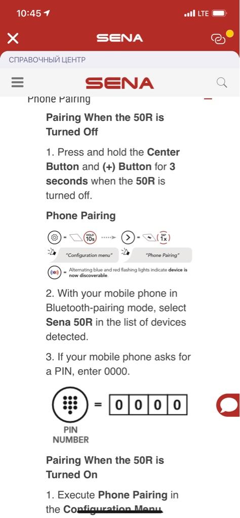

Хммм.. по инструкции: две кнопки (плюс и центр) надо держать 3 секунды для подключения.. задняя - это минус или мэш которая ?

А в инструкции что написано?

Если честно, не читал ))) Думал, что должно работать так же как с первой - зашёл в опции, выбрал дополнительные подключения, включил поиск на мотике и Опа! всё соединилось.. А вот нифига..

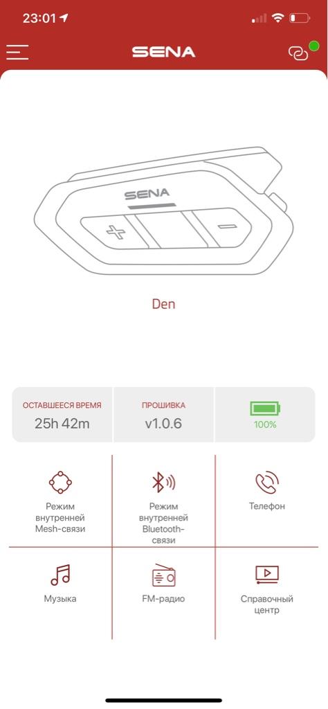

Версия прошивки последняя. 1.06.
последняя 1.08. вроде
При попытке обновить, пишет - установлена последняя версия.

Немного не то... Попробую подробнее обьяснить. Есть Дуал комплект 50Р. Один наушник подсоединён к моему телефону и к мотоциклу (управляется с мотика и всё функционирует) (двойное подключение осуществляется к телефону именно тем способом, что вы описали выше, а вот к мотоциклу подключение реализуется через внутреннее меню (10 секунд зажатия центральной кнопки) и подключением дополнительного блютуз соединения), второй наушник подсоединён к телефону жены, для приема звонков и слушания музыки. На мотоцикле есть возможность подключить два наушника к мотику напрямую - вот эту функцию я и хочу попробовать реализовать. И пока не получается, так как у второго наушника нет возможности подключать дополнительные блютуз соединения. В принципе, нужно это только для того, чтобы я мог ставить музыку на оба наушника, но супруга имела возможность отвечать на звонки со своего телефона - как-то так..

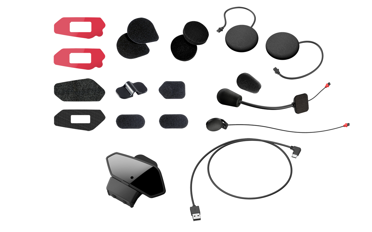

Где можно купить один динамик от Сена 50R ? Захрипел один..
боюсь, нигде
можно купить кит установочный, он правда стоит 7900, но там будет ещё одно запасное ухо по крайней мере, ну и всякая мелочь про запас ... плюс гарантия 2 года
