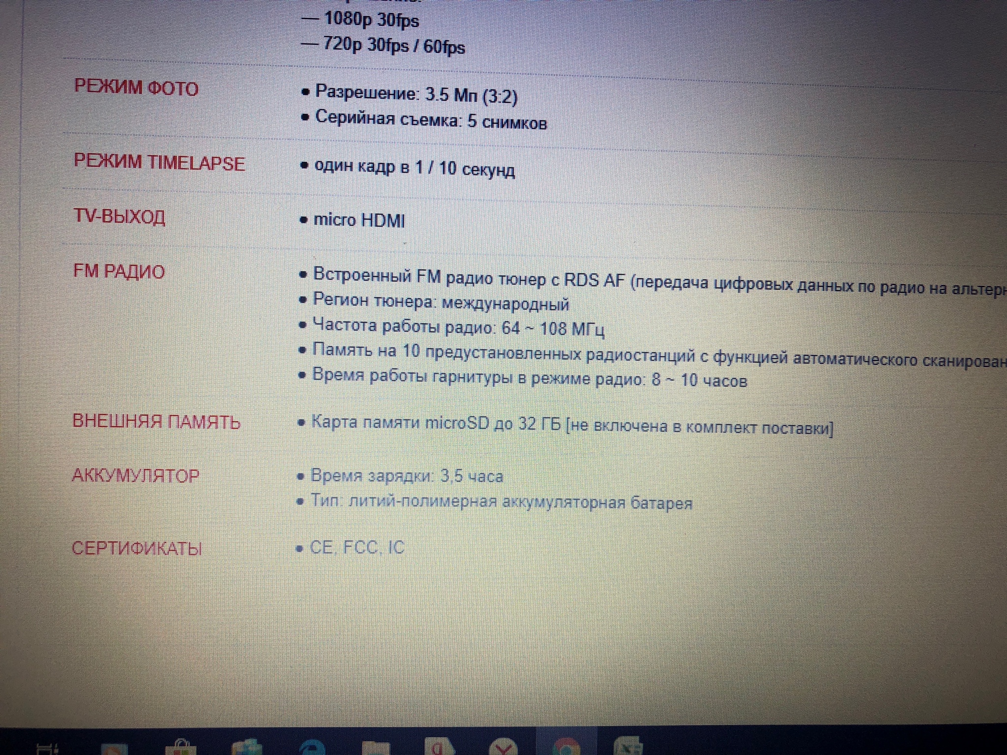

Ресурс батареи SENA 10С - 17 часов в режиме разговора и 2 часа в режиме записи видео.
Увеличить его можно очень просто - положить в карман внешний аккумулятор и соединить с ним гарнитуру штатным проводом зарядки (USB - micro USB) - это относится ко все гарнитурам SENA.
Но есть и другое ограничение - размер карты памяти 32 Гб. Цикличности записи как в регистраторе или моторегистраторе (например FOXeye GC1) нет.
неправда
сена 10c без проблем рботает с картой 64 гб
и цикличность как в регистраторе есть
Этот мой пост от февраля 2017 года.
Касательно карты - на сайте российского дилера информация такая же.
Может Вы путаете с 10С Pro? Там действительно до 64-ех
Касательно цикличности - посмотрите более поздние мои сообщения, в последующей прошивке появилась и цикличность.
