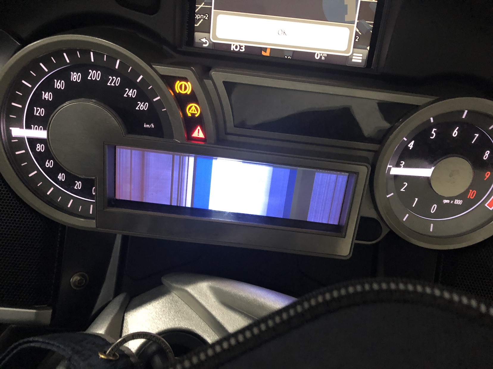

Вот такая история
Что с этим делать и как чинить
