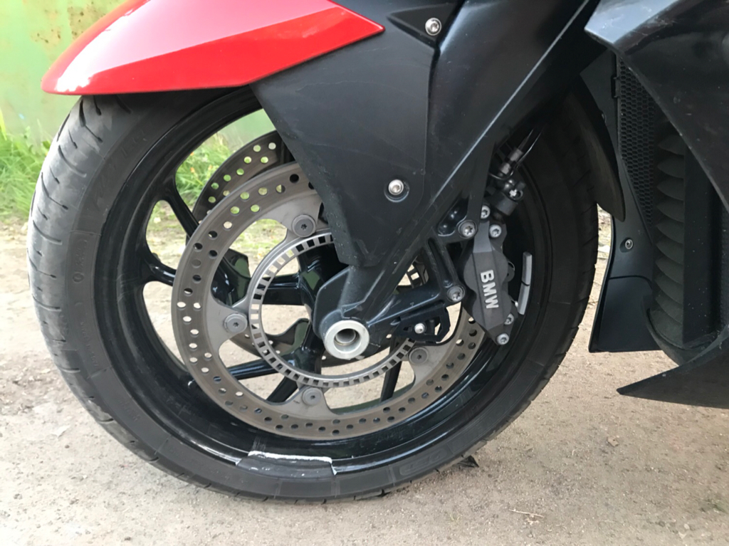

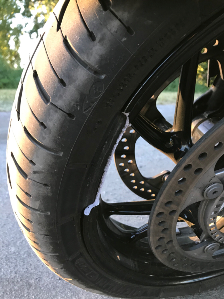

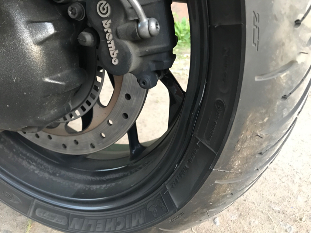

Вот, вчера вернулся из области в Санкт-Петербург
Отдать должное мотоциклу, своим ходом довёз до дома
Ничем не клеил. Обошёлся только подкачкой колеса. Диск однозначно под замену
Не сразу разобрал по фото.
Да, диски у гантели слабое место
Это не диски слабые, а дороги *уевые!
Вот, вчера вернулся из области в Санкт-Петербург..
Это как надо было в*уячиться..
И что за яма должна была быть, что объехать не смог???
Срезанный асфальт штоль? Скорость какая была?
Колись давай!
