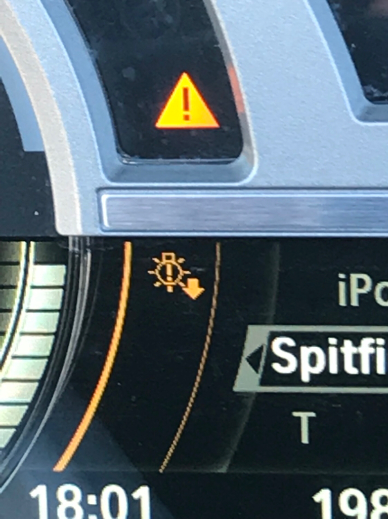

В поездке, что может значить сей символ:
Все, нашёл в сети мануал- ошибка задних осветительных приборов. Счаз буду смотреть, что не так.
Всё идет к гусю...[emoji48]
У меня такое было, когда забыл подключить противотуманную фару.
Передние, нижние то бишь!
Индикация ушла сама собой[emoji848]
Заехал в макдо перекусить, нашёл мануал в сети, прочитал, подошёл к мопеду- завёл, индикации нет[emoji848][emoji848]
На всяк случай все проверил- норм.
По лужам ездил.. глубоким ))
У меня такое появляется после того, как мот помоют. Заливают одну из противотуманок. Она начинает моргать и ошибка то появляется, от исчезает. Потом все проходит..
