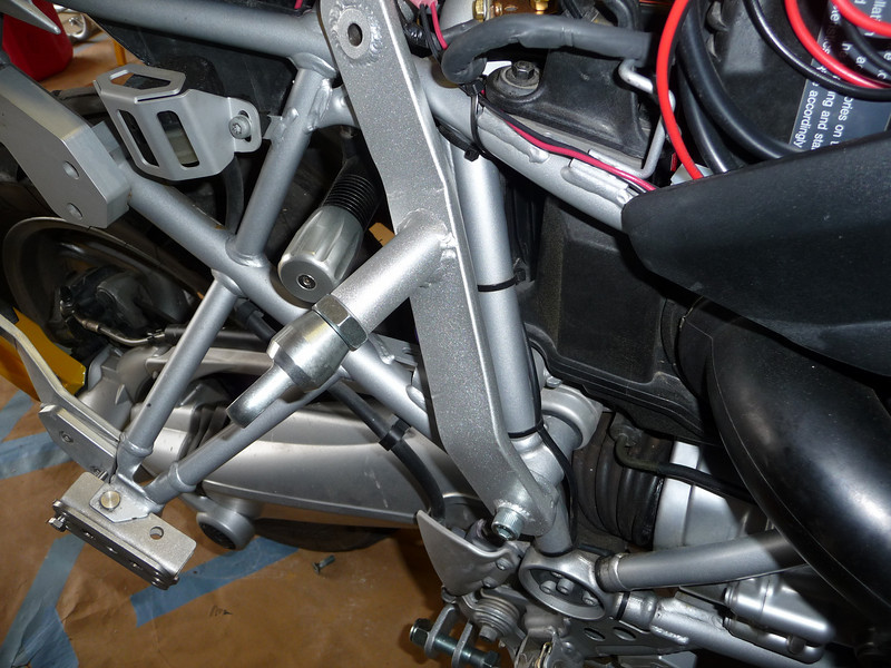

Вот такое корыто приставил
Приварил ухи к подрамнику
Поварил хомутики
К этому будет крепиться заднее крепление растяжки развала.
Внизу меняем болт реактивной тяги на болт длинной 110мм.
То Выфер.
Выдели на зиму мне один клубный флаг!;)
Работа кипит. Интересная идея крепления растяжки развала
Все придумано до нас! Я только копирую решения тех кто уже весь мир объехал на люлясочнике;)
В старых гусях болт крепления амортизатора был развернут на 180 градусов и втулкой с резьбой не обошелся бы.
