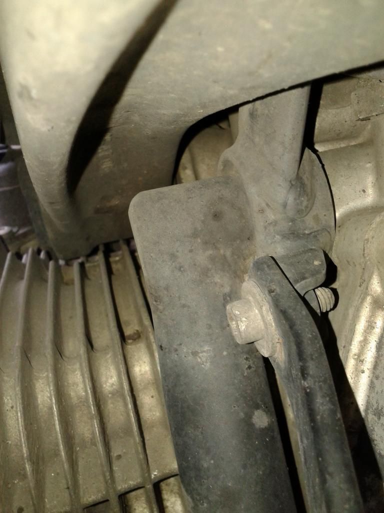

Мне нравится этот вариант привода на коляску
Человек сам разработал ступицу колеса коляски с отключаемым карданом.
В этом примере интересно что человек вообще не делал подрамника к мотоциклу, а прикрепил заднюю нижнюю тягу коляски к верхнему болту крепления амортизатора и местам крепления центральной подножки, а передний шар к двигателю.
Себе присмотрел вот такой вариант крепления передней растяжки развала, нужно только развернуть болт длинной 210мм на 180 градусов и вкрутить в выточенную втулку моментом 130 НМ.
