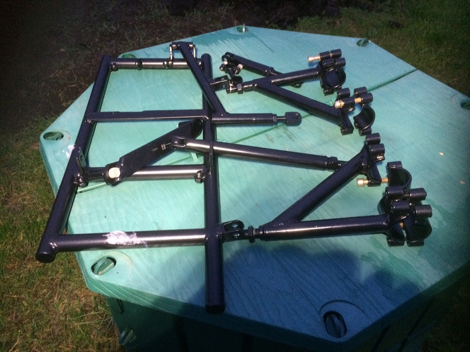

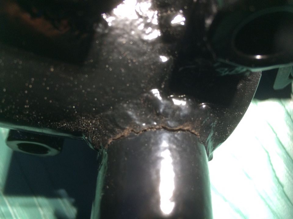

Наконец закончил свой проект качественной порошковой окраской железок компанией роал мск
И самое главное, после пескоструя выявленны дефекты сварки
