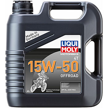

Я лью
Все мотики и машины довольны
Банка 1900 руб
Кстати на сайте http://liquimoly.ru/podbor.html есть подбор масла по модели мотоцикла, для модели F800GS рекомендуют
Цена 1777 руб.
https://spb-liquimoly.ru/catalog/4_...e_4t_street_15w_50_ns_sinteticheskoe/?pid=862
. SM-T311 .
p.s. единственно смущает фраза
ОБЛАСЬ ПРИМЕНЕНИЯ
Cпециально для всесезонного использования в нормальных и тяжелых условиях эксплуатации на мотоциклах всех типов, квадроциклах и скутерах. Японские производители предписывают применение смазочного материала такого типа для старых мотоциклов -90-х годов выпуска.
У нас что, мотор как у японцев 90-х годов? ))
Иван, масло высокой вязкости. У такого, при прочих равных, меньше расход на угар. Возможно, поэтому производитель его рекомендует для старых моторов с повышенным масложором...
Оффроад - гидрокрекинг.
Норамльное 4t street стоит как мотюль, и какой тогда смысл?
