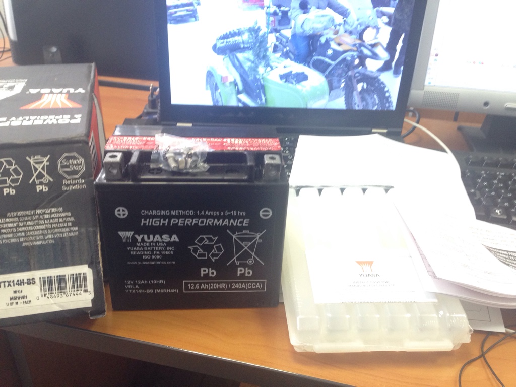

На смену куплен новый аккумултор YUASA YTX14H-BS.
У этого экземпляра ток прокрутки 240А, об этом говорит буква "H" в названии.
Новая батарея поставляется сухозаряженой.

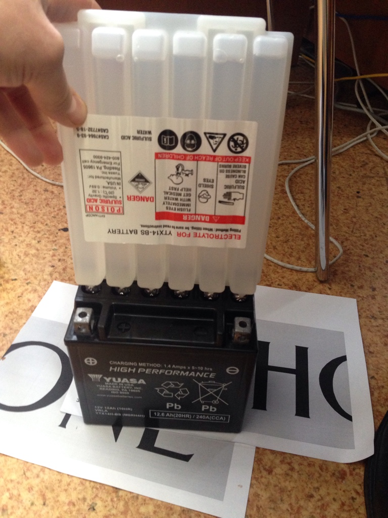

После покупки вам предстоит увлекательная процедура заполнения аккумулятора электролитом:)
Сразу после заливки электролита напряжение было 12,5В.
Подождав час с небольшим, для пропитки пластин электролитом, зарядил батарею до 100%
Будем следить за новым подопечным. Пока он радует!

Тут вообще никакой проблемы не составляет залить банки, все продумали буржуи!

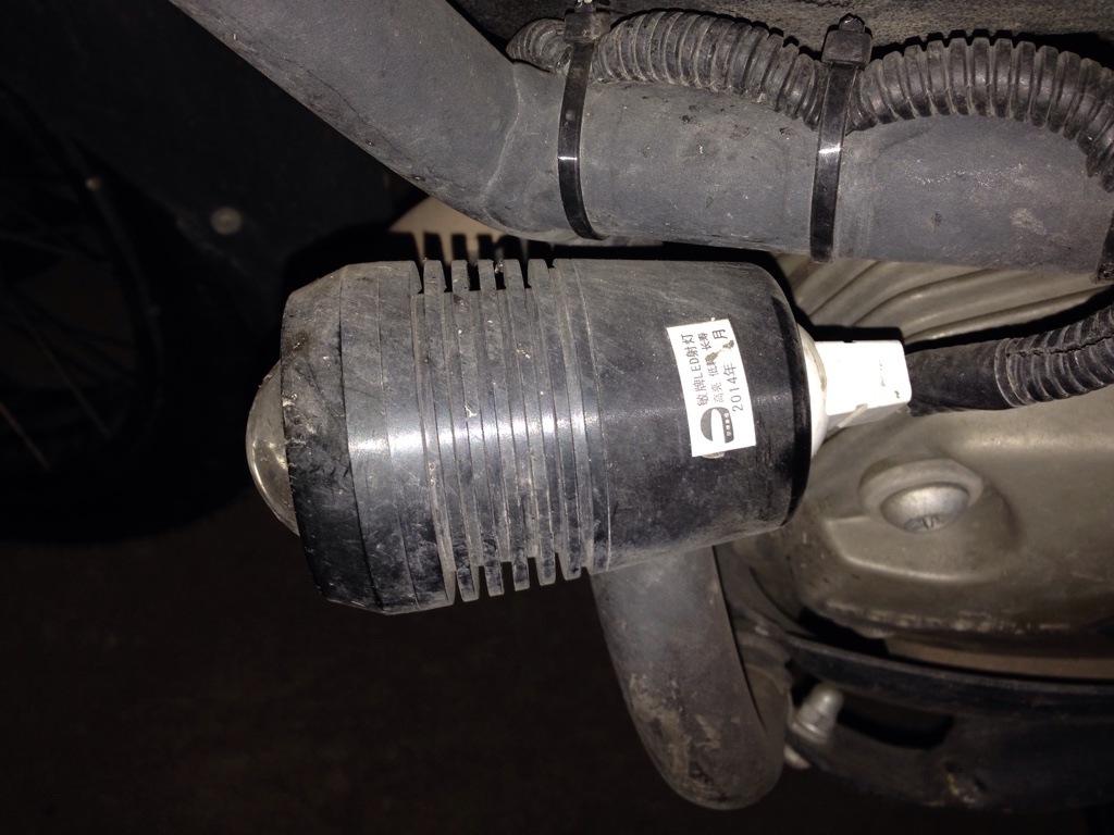

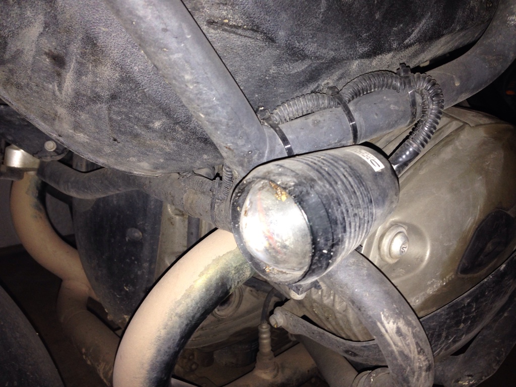

Забавный случай наблюдал на одном гусе 1200, абс2.
При включении китайских противотуманок с кнопки мотоцикл выдавал ошибку по датчику внутреннего давления абс и отрубал абс.
Вот эти "хорошие". Противотуманки
Оказывается эти лампочки столько помех слали в цепь питания +12 вольт, что абс начинала глючить от этих помех.
Лекарством от этой беды оказался магнит, надетый на провод питания фонариков.
Вот такие бывают засады с непроработанной схемотехникой противотуманок.
