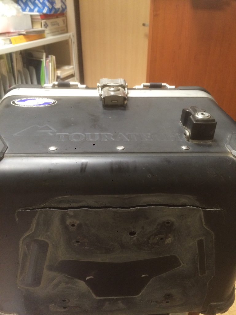

задал вопрос Саше но пока молчит- хочу спросить кто сколько кило вешал непосредственно на багажник на центральной кофре? Был чёпер вешал много- и палатку и стульчики с столиком (рулоном складывается)- теперь это все в кофры и на кофры кроме центральной с верху не помещается- подскажите.....

И все таки - кто сколько вешал-- если кг 8- можно или нет-отвалится? или продавит?
Тут немаловажно качество дороги, у меня эта хрень после Байкала (Ольхон - та еще доска стиральная)
Если по М4 в Ростов, то можно и 15 кг, а если на Байкал, то лучше на гусе.
У тебя кофр в каком положении закреплен? Если один поедешь, то можно вперед сдвинуть, просверлить еще пару отверстий и закрепить на 6 болтов.
кофр закреплен вровень с боковыми- не выступает ни в перед ни назад, просто сам смысл что багажник в верху будет сильно давить на крышку кофра-не продавит?
и еще вопрос-15 кг это вместе и внутри кофра и снаружи-правильно?

В свое время передо мной, так же встал этот вопрос. Я подошел к нему так:
1 Я попытался понять, как инженеры BMW подходили к расчету нагрузки на деталь 46512333500 (задняя часть рамы).
2 Зафиксировал опорами деталь 46512332713 (основная рамка), установил стрелочный индикатор под заднюю часть рамы и стал нагружать. Конструкция оказалась чрезвычайно прочной. Отклонение индикатора было в пределах всех допусков (я рассматривал конструкцию как консольную балку и брал по справочнику сопромата, нагрузку по сосредоточенной силе на конце балки). Поэтому в дальнейшем совершенно спокойно проектировал крепление для канистр и задний багажник, не опасаясь за деформацию задней части рамы.
3 С железом разобрался, а вот кофры это раздел пластмассы, это практически не посчитать не зная используемых компонентов при литье, толщин и свойств используемых материалов. Здесь уже как говорят пришлось ориентироваться на «выпуклый военно-морской глаз».
4 Центральный кофр сконструирован довольно прочно, вертикальные нагрузки выдерживает значительные. Можно в статике на нем сидеть. А вот горизонтальные хуже. Если ты внимательно посмотришь на фотографию моего мотоцикла, то увидишь ремни, идущие от верхнего багажника к ручкам боковых кофров. Я считаю это очень важным моментом, т.к. в динамике при разгоне и на неровностях сила инерции от груза и заднего пассажира, опирающегося на задний кофр, достаточно велика, а ремни придерживают всю верхнюю конструкцию.
5 Конечно необходимо стремиться размещать более тяжелый груз в нижние кофры, для лучшей управляемости, но если есть необходимость то сверху так же можно перевозить приличный вес. Я позволял себе путешествовать загружая верхний кофр примерно 15 кг. + верхний багажник около 12 кг.

1000 извинений- Андреем нарекли. Саша спасибо за инфу теперь спокоен - повезу на фест и столик и стульчики и пивка много- позже сфоткаю выложу ...

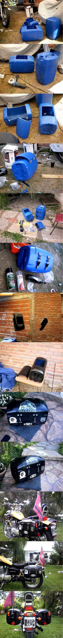

Дёшево и эффективно:
