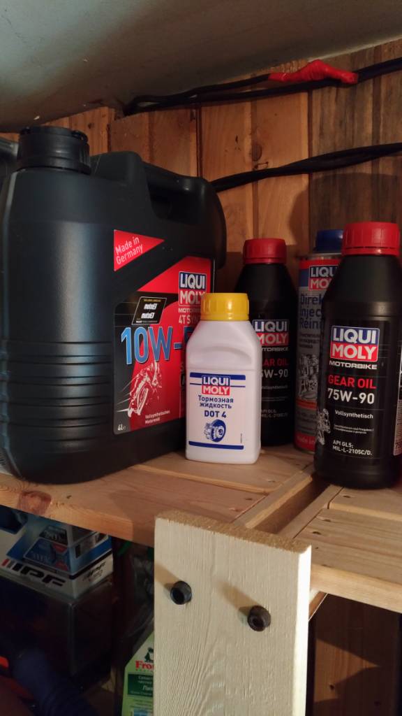

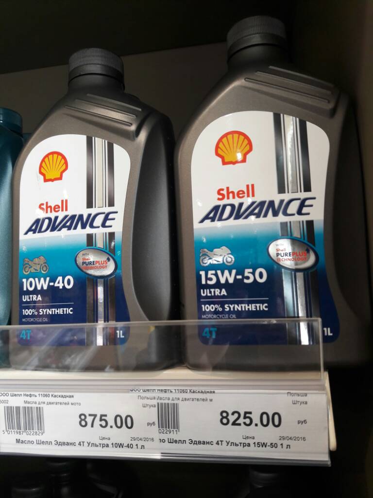

переплачиваешь)))))
вот блин......... как теперь с этим жить????
переплачиваешь)))))
Миша, не в обиду, я за эти деньги Мобил беру)
а так все масла примерно одинаково стоят.
