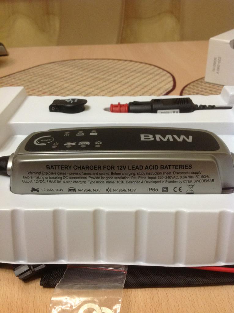

Мне приехал PROCHARGER XL от Луиса. Отличия от Цтека:
* сначала полностью заряжает, а потом обслуживает (десульфатирование),
* по сравнению с Цтеком здоровенный, тяжеленный.
Именно эта модель показана как "CAN Bus" без уточнений. Немцы, которые всё проверяют, пишут, что на ХХХ через бортовую розетку работает без отключений.
Я на мотоцикле ещё не проверял (законсервирован), но проверял на МБ Вито. Начинает работать, если ключ повернут в положение "I", те оставлять в таком виде можно только под присмотром.

Прав был таки Евгений (Kevin): во включенном зажигании необходимости нет! Мертвая моторозетка "просыпается" сразу же после подключения зарядного без участия бортового компьютера. Стек 0,8 подразумевает 6-этапный процесс. 3-5 сек ушло на 1 этап (десульфатизация)...акум то новый..На 2 этапе устройство задумалось на 15-18 мин (зарядка до 80 % емкости)... А вот на 3-м этапе (абсорбция, зарядка плавно уменьшающимся током до 100 %) девайс завис...и висит уже около 4 часов. Есть все основания полагать, что идет процесс зарядки: светодиоды горят в последовательности (кстати, без нагрузки устройство дает лишь сигнал сети и не выдает ток на концах...мерял тестером..0..), корпус умеренно теплый..греется под нагрузкой. Преимущества очевидны: не надо разбирать пол мота, чтобы добраться до акума, автоматическое поддержание заряда (пишут, что можно оставлять девайс на длительные сроки), компактность (фото прилагаю) и, что самое приятное,приемлемая цена (прим. 40 евро зарядка плюс потратился на переходник и перепайку в районе 3 еврюков). Не в целях рекламы..просто рекомендую..

..читаю на боковухе оригинальной бмв-шной зарядки (фото Евгения megs 13): 4-ступенчатая зарядка..
Во как! Что ж выходит? Ох и дурят нашего брата производители брэндовые..ох и дурят..!
---------- Сообщение добавлено в 17:18 ---------- Предыдущее сообщение размещено в 17:10 ----------
а вот интересный момент: полазил по инету и выяснилось, что стек 0,8 при одном номинале и типе продается в двух модификациях...с 4-этапной зарядкой и 6-этапной.. Чудны творенья твои, Господи!
