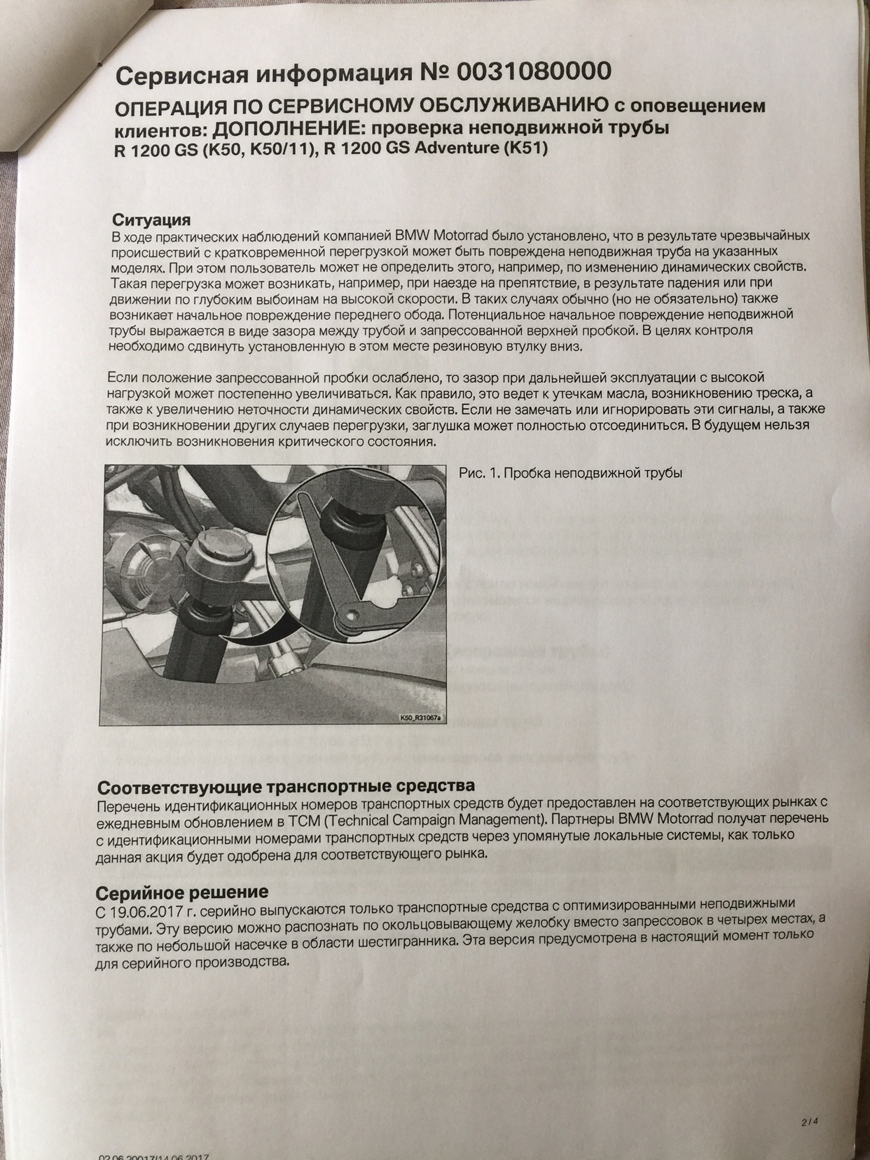

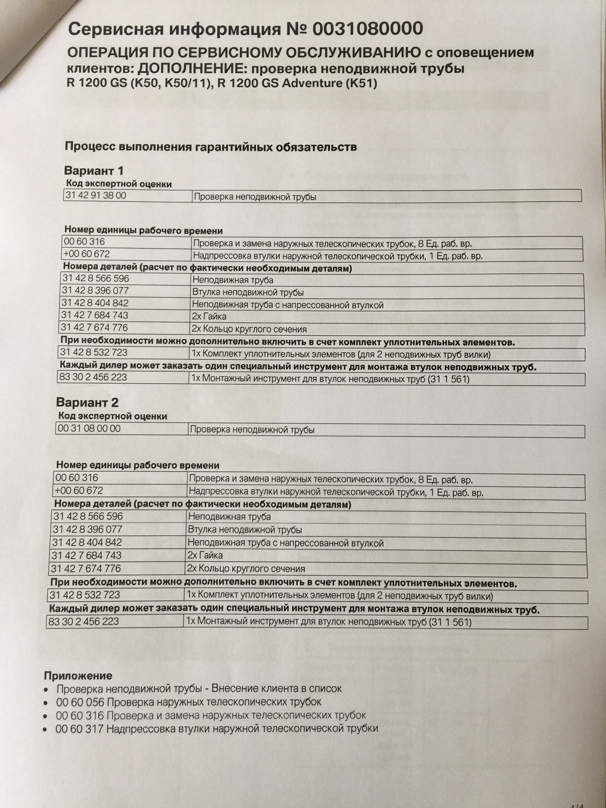

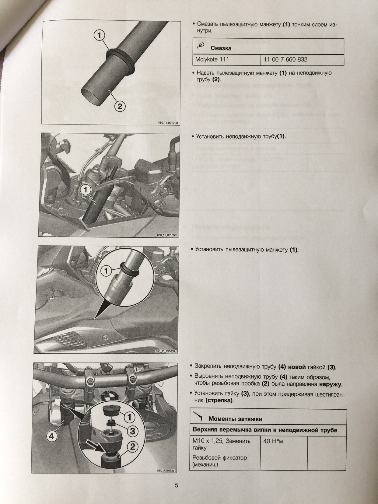

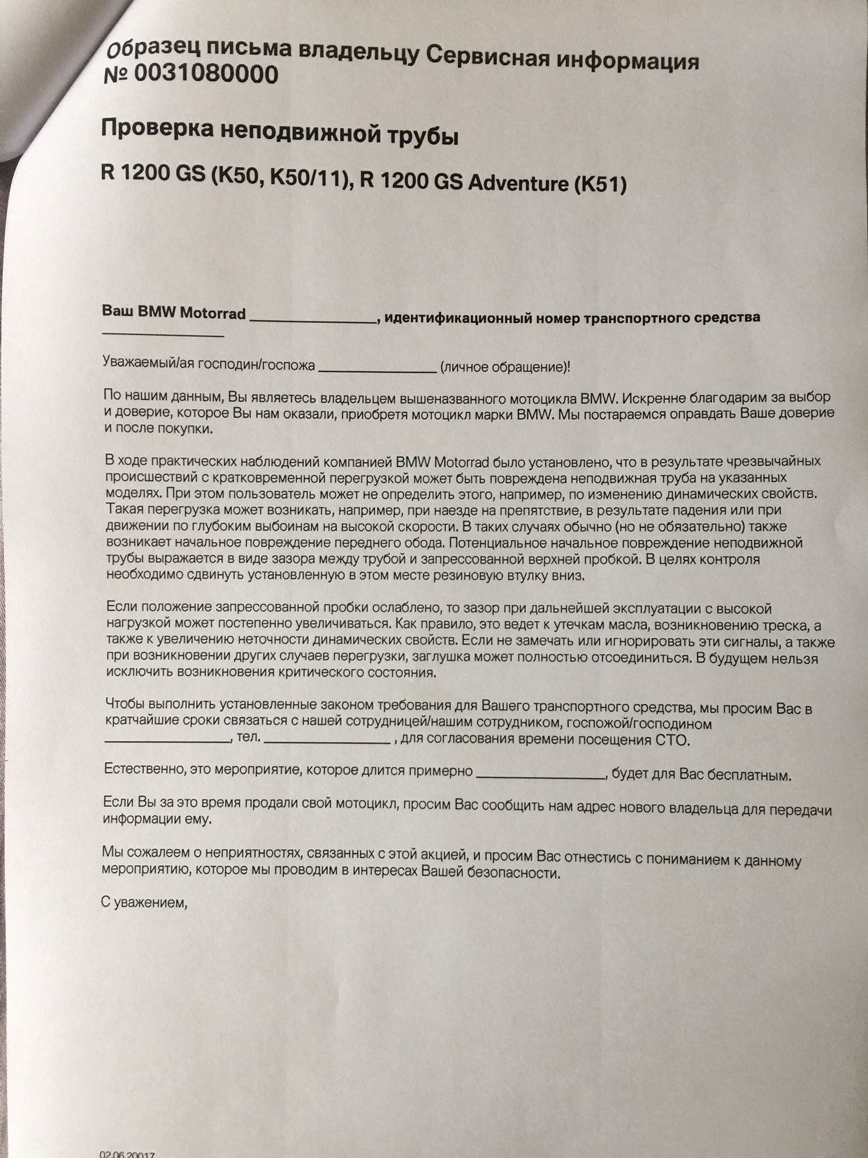

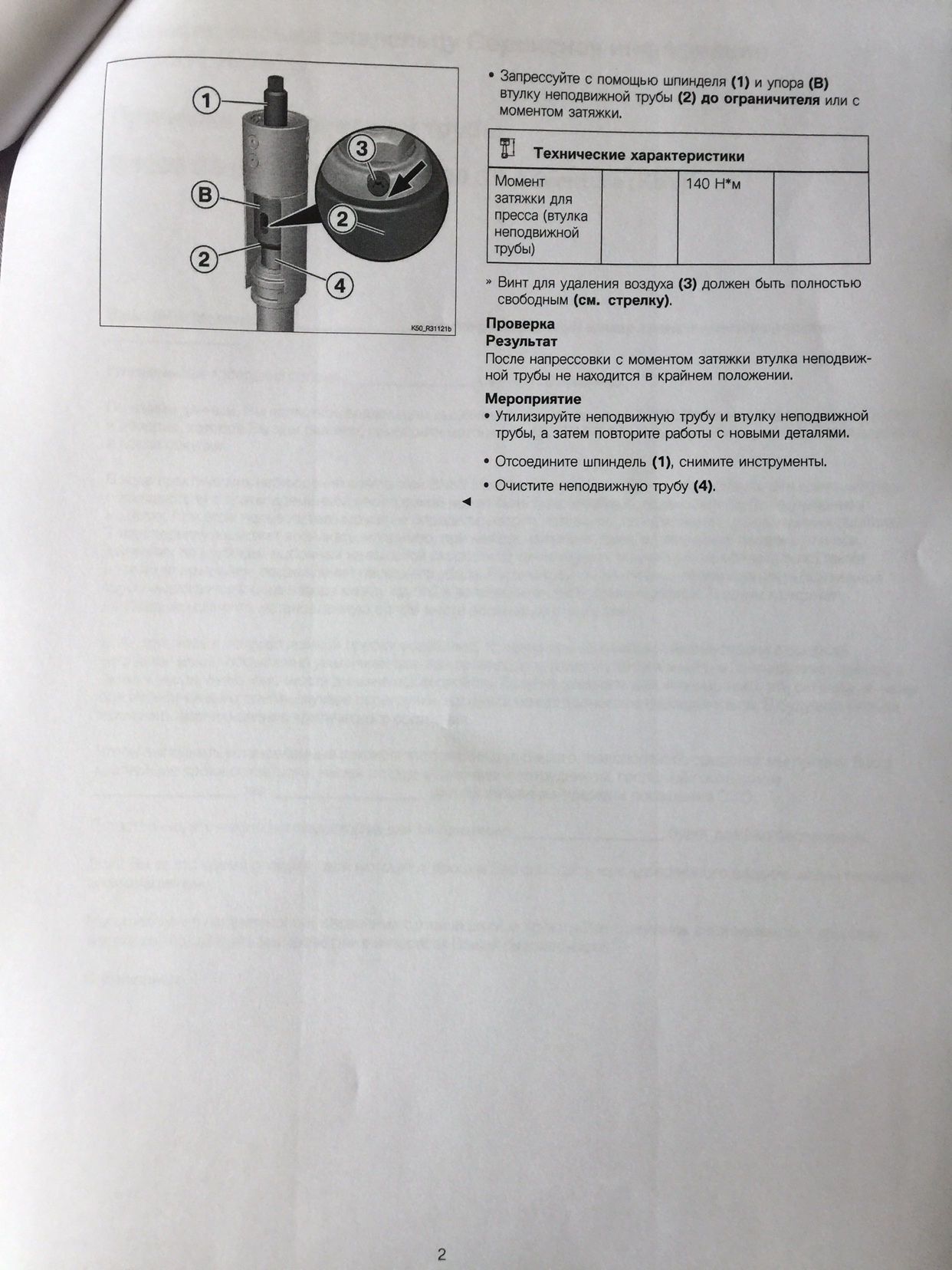

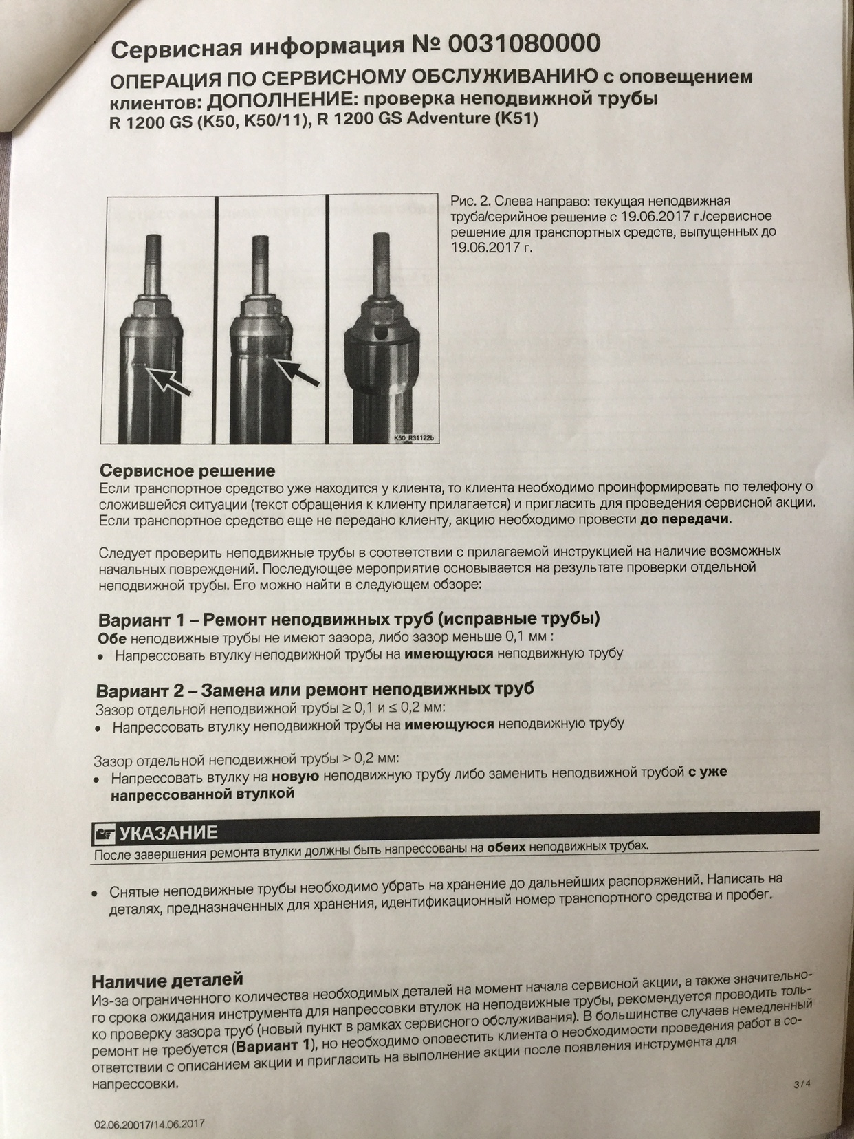

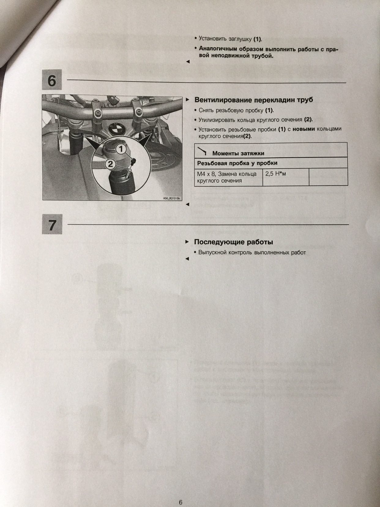

В отзывной акции пишут, что проблема у тех кто роняет мопед и долго ездит по жесткому оффроуду.
Завтра заеду к соседу в наш Motorrad спрошу...

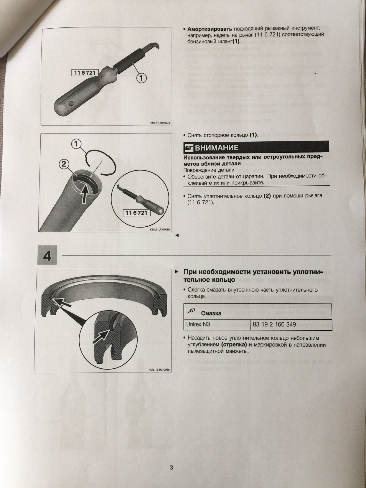

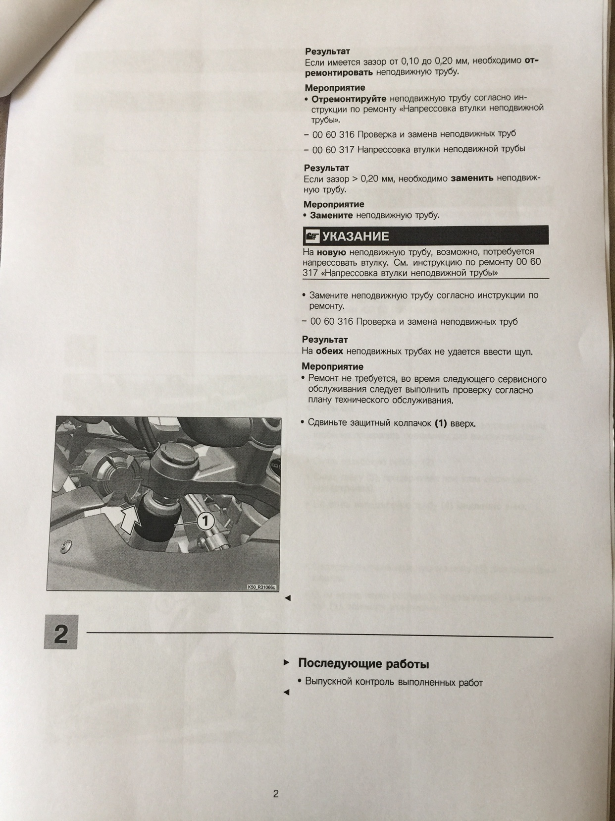

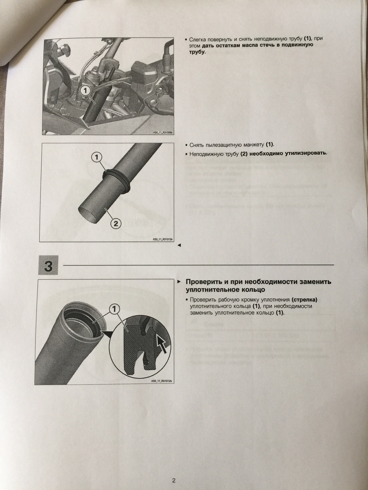

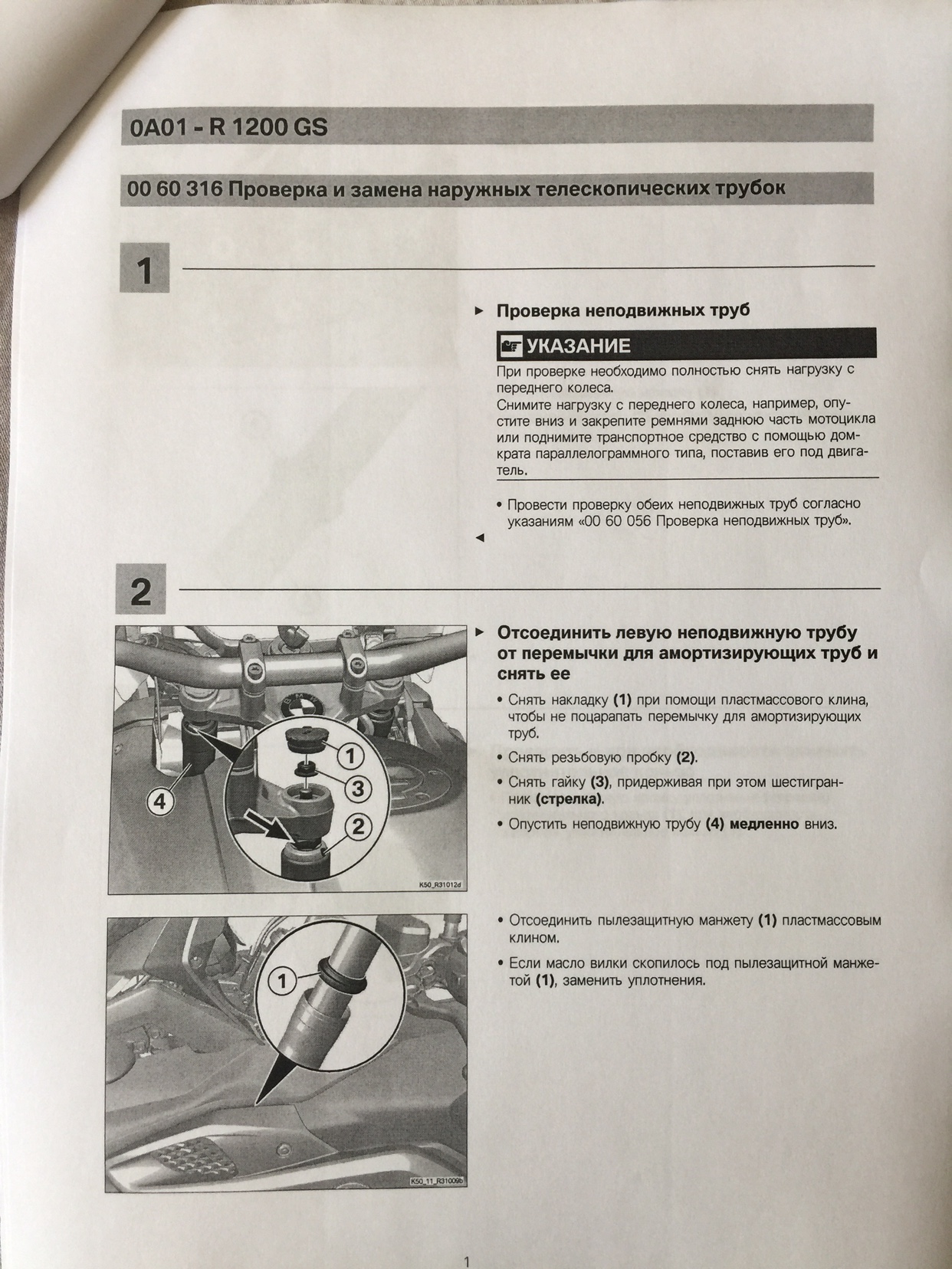

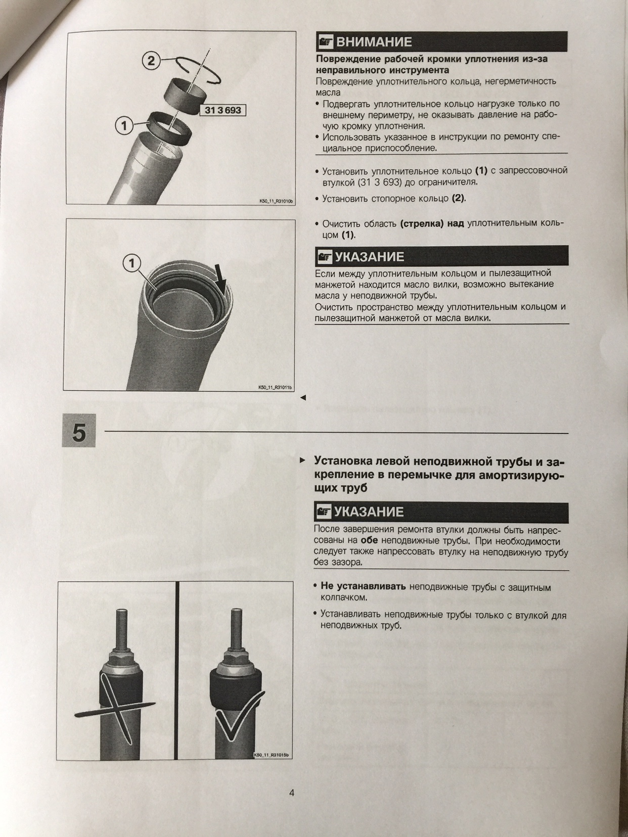

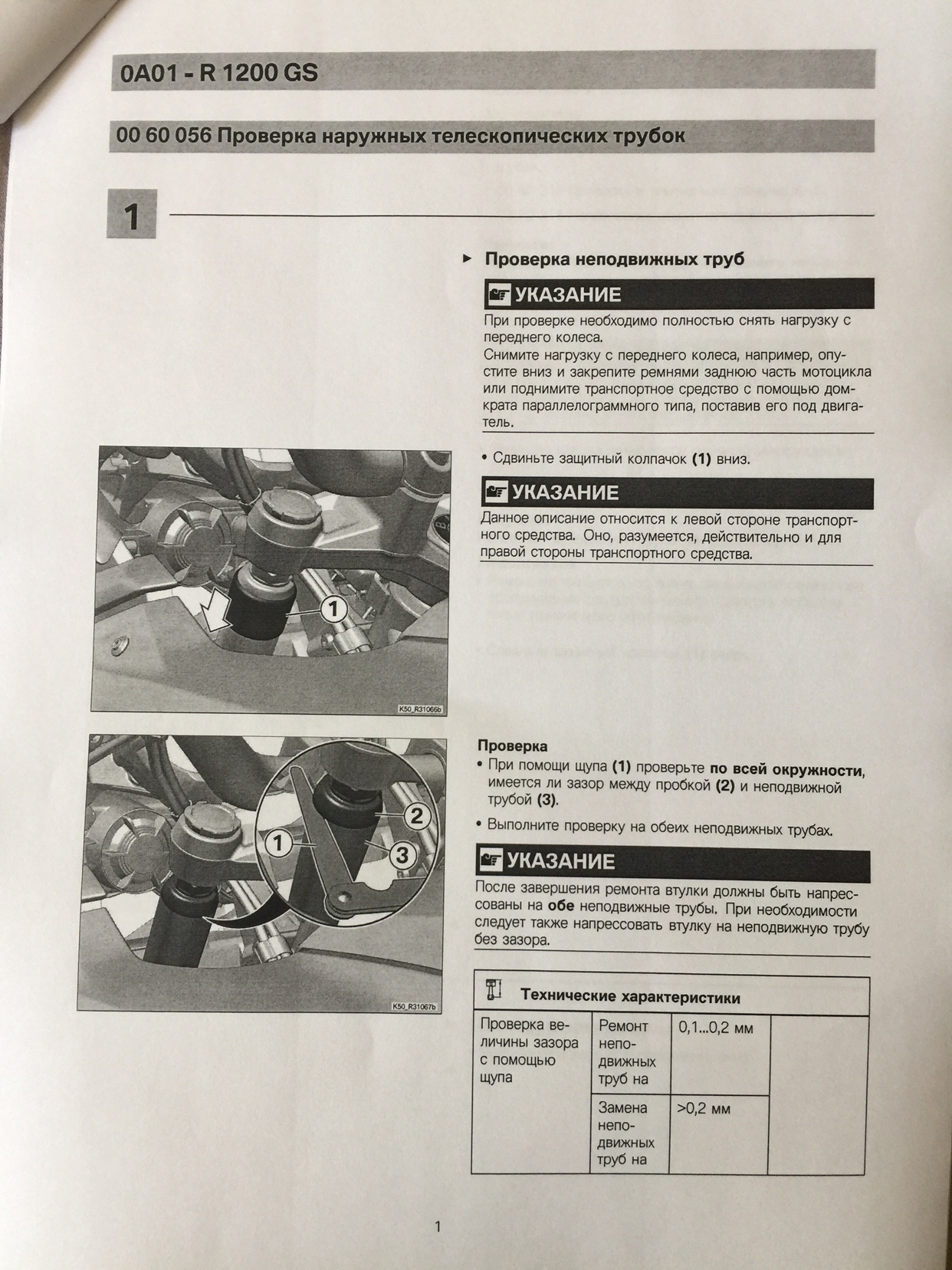

....вот что удалось нарыть по этой теме:
Вообще-то вся эта история с напрессованными "втулками на неподвижные телескопические трубы" - дикость и адовая лажа.
Так же это называется страшный позор для именитого производителя.
Даже школьнику понятно, что напрессованная втулка - дополнительный усиливающий элемент конструкции узла.
Этот элемент, или деталь является чистой воды КОЛХОЗОМ от именитого производителя. Письмо с нелепыми оправданиями в виде ссылок на "чрезвычайные происшествия" эксплуатации мотоцикла - ПОЗОР. Получается, что установив недостающую деталь, потребитель может не бояться так называемых "происшествий"?!
Так недостающая деталь как была недостающей, так и осталась таковой. И это не лампочка, которую забыли вкрутить. Это грубейший конструктивно-технологический просчет. И весь текст с проверкой зазоров 0,1<0,2 - дикость. Это что такое получается?! Нет зазора, катай дальше, пока не возникнет "чрезвычайное происшествие" эксплуатации, которое может повлечь увеличение зазора. И тогда мы поставим втулку, или поменяем узел на более прочный?!
По-русски это означает повезет, не повезет! И ничего другого.
Я к чему клоню.
Эта существующая проблема не является какой-то мелочью, касающейся доводки технически сложного узла с долей вероятности выхода из строя и мало влияющего на общие эксплуатационные характеристики.
Это тупо заранее бракованная палка, 100% влияющая на безопасность эксплуатации. Эта история ровно из той же серии, что вероятно у вас сработают тормоза, а вероятно не сработают. Стыдно писать такие письма: "Существуют такие усилия (чрезвычайные происшествия) нажатия на тормоз при которых тормоза могут сломаться где-то в промежутке между педалью тормоза и точкой контакта колеса с поверхностью дороги."
Тут надо не приглашать клиентов на очередную акцию, а громогласно запрещать эксплуатацию до полного устранения неисправности.
Вспомним аллюминиевые фланцы на предыдущих поколениях мотоциклов...
Интересно, а можно требовать полную замену вместо опресовки? У меня нет ваще зазора. И где гарантия что опресовки на 100% решает проблему?
. D6633 .
. D6633 .
Требовать можешь, но они же по регламенту работают. Щель больше о,2 мм меняют. Если меньше -БОЛТ(
Сам расшатай:D до 0,2 мм и с претензией к дилеру))

http://www.motorradonline.de/vermischtes/bmw-r-1200-gs-service-aktion-telelever.836856.html
Я не силён, но надеюсь поменяют деталь в сборе, кольца эти ну смешно честно :) и не только для BMW а любого мал мал приличного производителя, тем более люди ломались.

В общем ситуация с вилкой у меня следующая... визуально зазор увидеть трудно, но перед предстоящей поездкой купил новый щуп и решил измерить... зазор есть и что важно он не одинаковый по кругу... там сверху есть болтик под торкс, расположен он со стороны пилота, так вот зазор с внешней стороны 0,15 в паре см от него... на другом пере таже ситуация, тоже с наружней какбы стороны в паре сантиметров от этого болтика только он составляет 0,10... зазор только в оном месте, длина где он ощущается примерно 2 см... дальше по кругу его нет вообще...
Вот теперь и не знаю ехать, не ехать....
На втором гусе, где пробег поменьше зазора нет вообще, 0,05 не залез...
Повернул перья болтиком от пилота, может излом какой идёт и появляется зазор только с внешней стороны, не знаю...

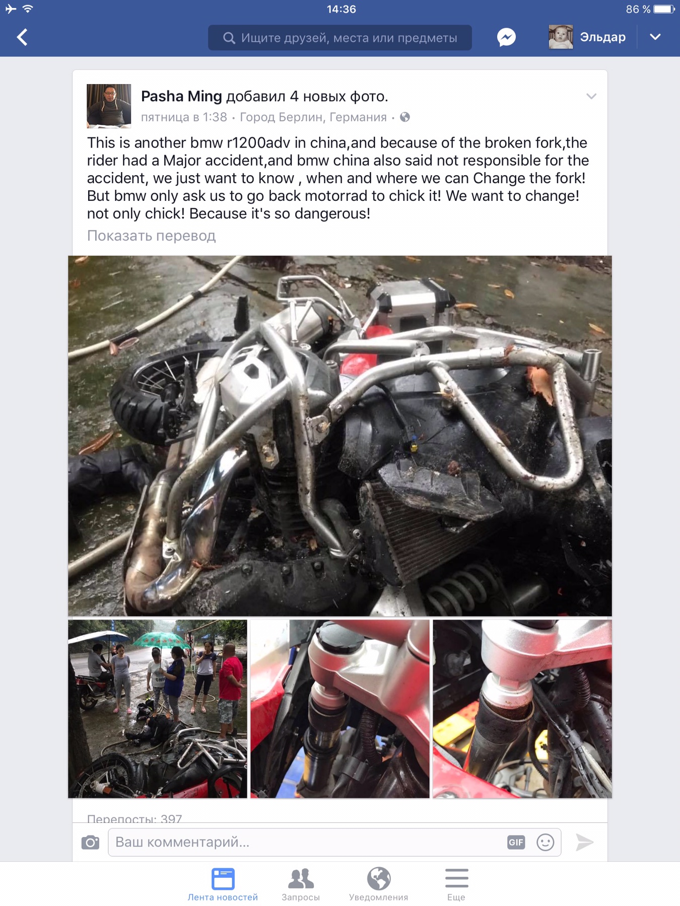

Еще один разложился из-за жидкой вилки:
