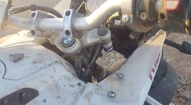

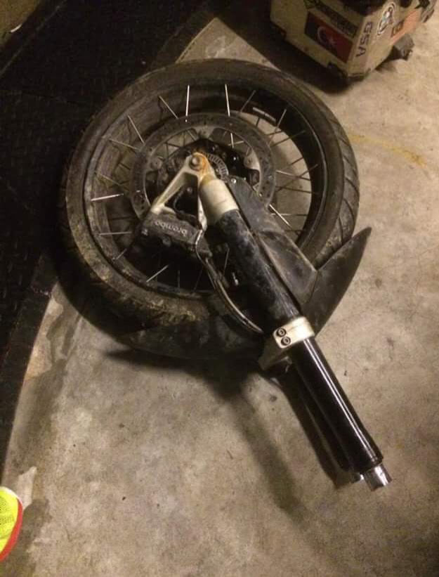

Вилка от руля отламывается)))
от езды по неровным дорогам)))
Тебе перед Памиром надо бы...

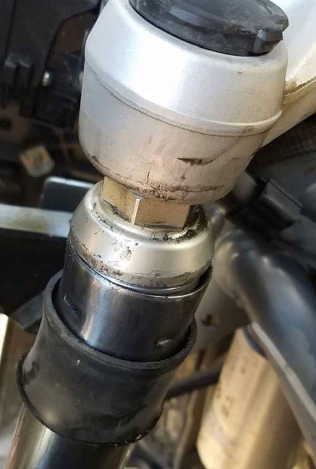

Короче...

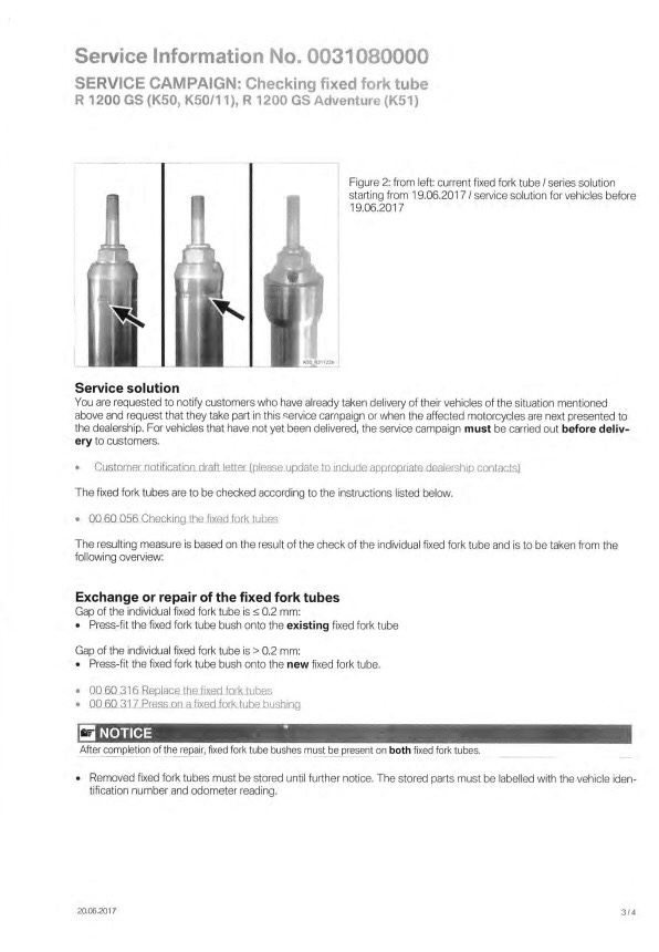

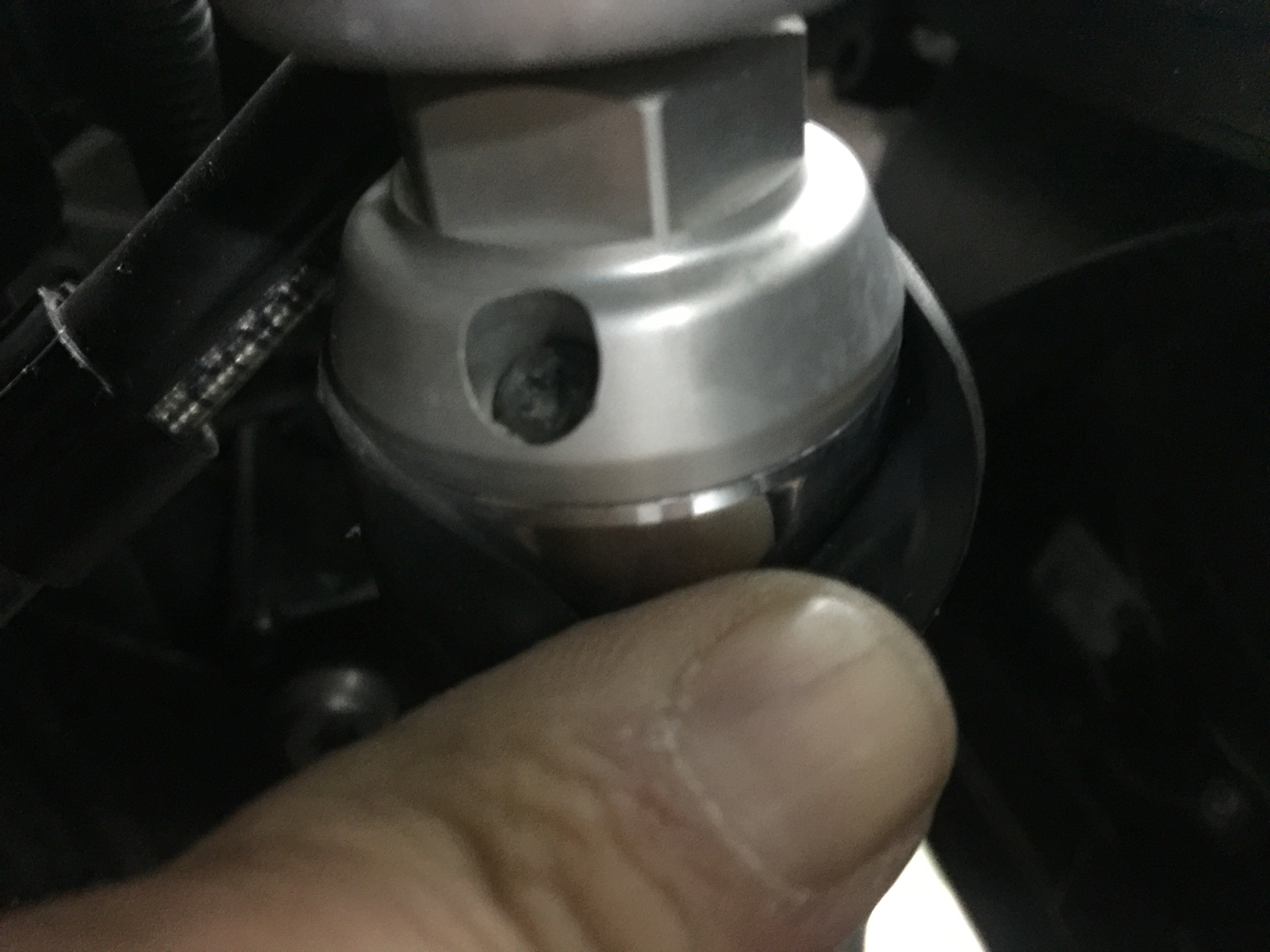

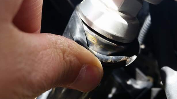

Если вот эта щель меньше о,2мм, то вилку перебирают. Если больше, то меняют на новую.

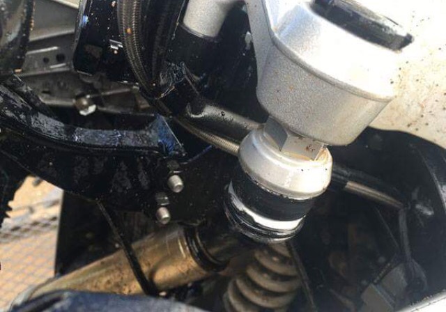

Последствия...
пойду смотреть......и как теперь дальнобоить???:dash2::dash2::dash2:
зы, а если нет щели???
Щели надо регулярно проверять[emoji23]

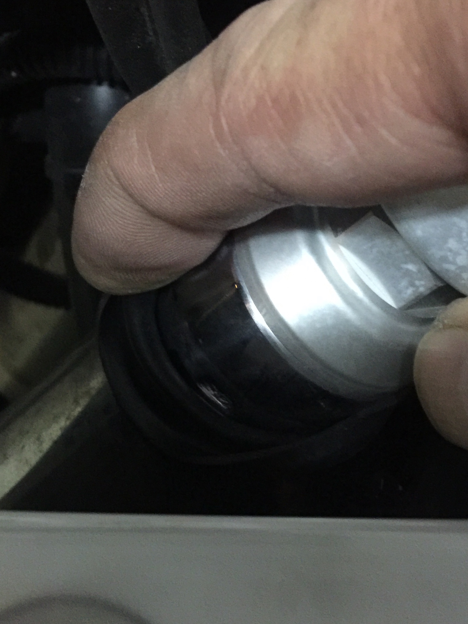

Пошел сфотал, вроде все в порядке))))
В общем был сегодня в Авилоне на замене пультов, спросил про эту акцию. Да, акция идёт. Всё, как писал Глеб. Если щель большая, то меняют вилку(но скорее всего сами ломы), если не большая, то втулки там какие-то ставят. У нас всё как обычно: нужен специнструмент для проведения акции, его нет. Заказали, ждут. Как придёт, всех оповестят об отзывной акции.
Проверил, на обоих гусях никаких зазоров не увидел... пробеги 11 и 14 к.км... бездорожья, если не считать редкие поездки по гравию, видать не видывали...
2 мм-:girl_flag_of_truce: ------ нет 0,2 мм[rimg=600]http://bmwmotorradclub.ru/gallery/data/1116/dampfungssysteme_64545_m.jpg[/rimg]
