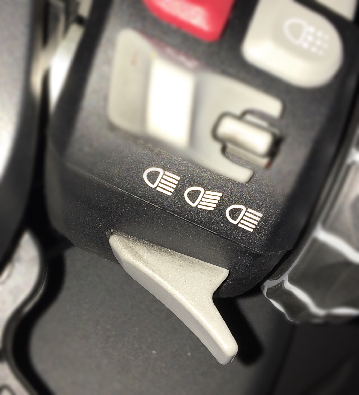

чет не наблюдаю у себя такой хрени
Протирал три дня назад.
Дальним и круизом не пользовался)))
Может просто пыль с дорог так ложится?
И в аккурат только на две кнопки)))
Пыль конкретно чёрного цвета, не дорожная... не понятно что там может так разлагаться[emoji23]. Вскрывать лень...

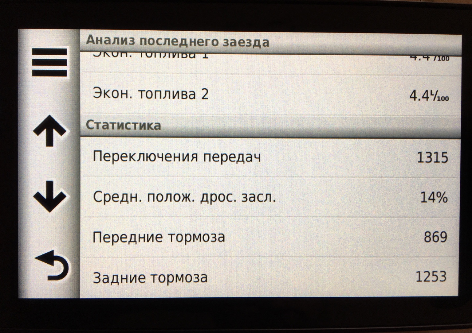

Получается комбинированные тормоза задействуют больше задний тормоз даже при нажатии только на передний. 70% тормозит задний...
очень странно но получается что так и есть.
