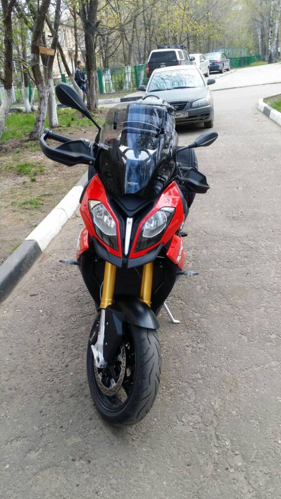

Начну, пожалуй, с замены оригинального стекла на стеклышко от MRA с полочкой. Заказал себе тонированное, так как оно кмк чуть украшает морду байка. Пришло, достал из коробки и приложил к стоковому. Они в высоту практически одинаковые, но мра шире. Стоковое стекло скорее имеет форму перевернутого треугольника, это же скорее квадрат.
Поставил мра
На мой взгляд, вид стал только лучше.
Прокатился... и я очень доволен. [emoji3]
В нижнем положении дует меньше чем на стоковом в верхнем, правда с выдвинутой полочкой. Наверх поднимать пока даже желания нет.
Одним словом: отлично.
Мне очень не нравилось при езде со стоковым стеклом, что сильно задувало снизу по бокам. С этим стеклом эта проблема решена.

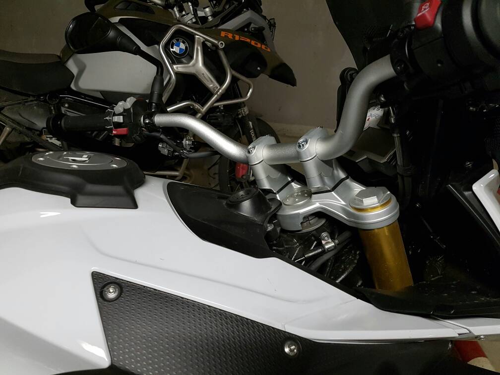

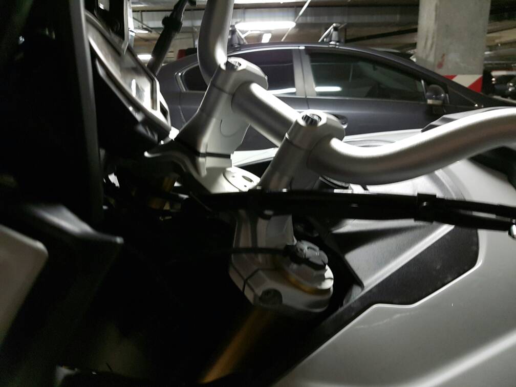

Поставил проставки
Есть от них толк? Вроде и так дотягиваюсь до руля.
У меня на гусе стоят 50мм, очень комфортно себя с ними чувствую. Эти только поставил, еще не тестил. Ну и сказать удобнее или нет будет невозможно. Проставки сильно индивидуальны, как мне кажется.
Проставки? В стойке ездить планируешь?
