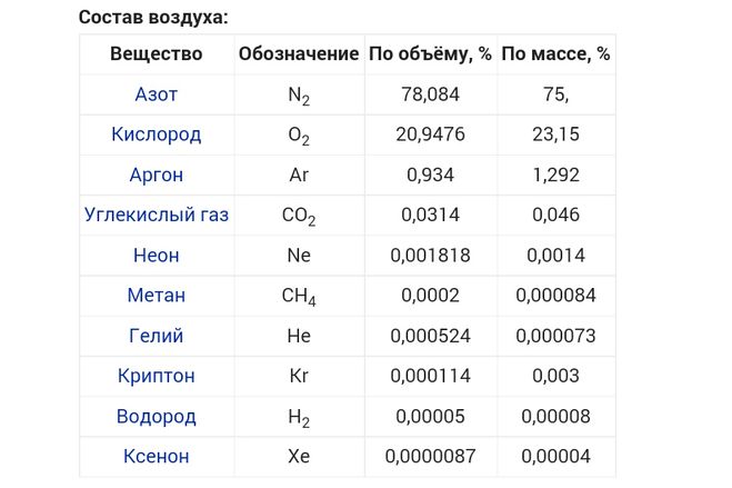

поэтому качайте Азотом, качайте воздухом, 22% разницы человек не почувствует при вождении, это фантастика.
