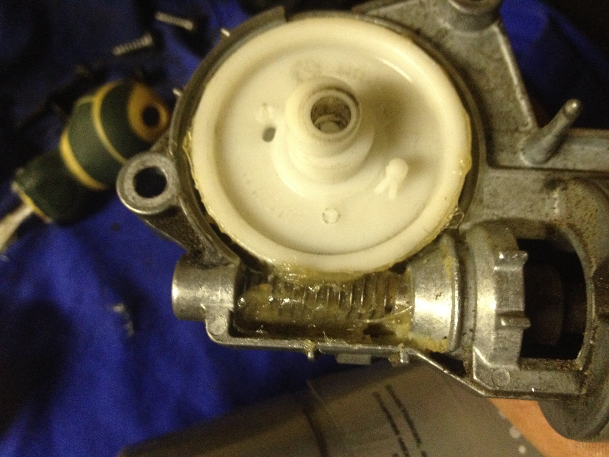

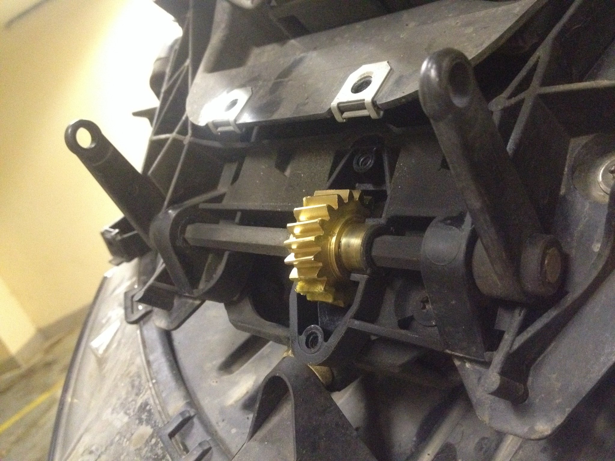

Морда гремит на кочках противно. Думал разбирать и протягивать там всё. Потом заметил, что когда стекло в нижнем положении - не гремит. Была у кого такая тема? И что делать? (Понятно что разбирать придется всё равно, но может что купить перед этим, чтобы 2 раза не оазбирать). Видос по ссылке:
[video]https://1drv.ms/v/s!AhchAt4JPKgwhyeqhUXXQxT_-zFQ[/video]
https://youtu.be/LgCIRIsgD6g
На этом видео видно, что происходит и откуда берётся дребезг. Внутри механизма шестерни. Видимо они изнашивается от времени и постоянных вибраций и образуется люфт
