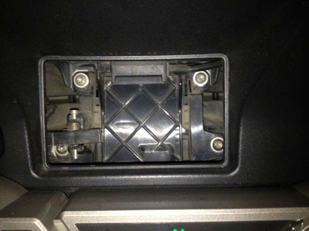

заметил, что на кочках что-то гремит, оказалось, что верхняя крышка, за которую тянешь когда нави вытаскиваешь из посадочного места, она же закрывает навигатор, как- то болтается. Посоветуйте, как можно устранить этот скрип?
Коллеги, добрый день!
Попробуй проверить болты крепления площадки, на которую крепится док от навигатора. 4шт на фото
Если их расслабить, то по моему появится возможность перемещения вверх/вниз и так отрегулировать, что бы крышка прилегала плотнее к панеле

Спасибо за совет, попробую

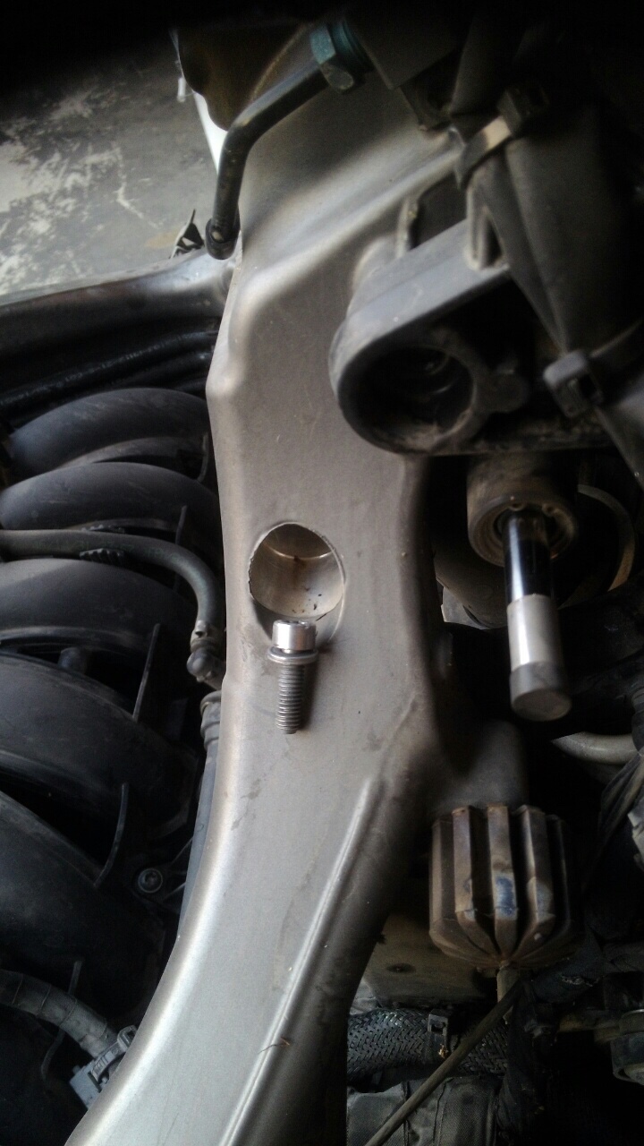

Купил мотоцикл подержанный, 10 тыщ пробегу, 2013 года, Пока ехал до гаража ощутил погремушки. Вот думаю, стоит ли разобрать и протянуть морду?

В идеале вывернуть болты крепления паука, по новой намазать фиксатором и затянуть с установленным моментом затяжки. Так же, пользуясь случаем, не помешает сделать диагностику механизмов передней подвески, т.к это будет очень удобно

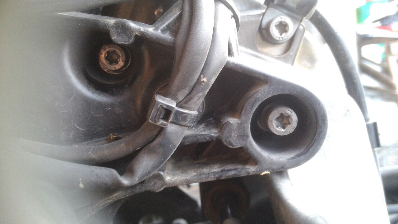

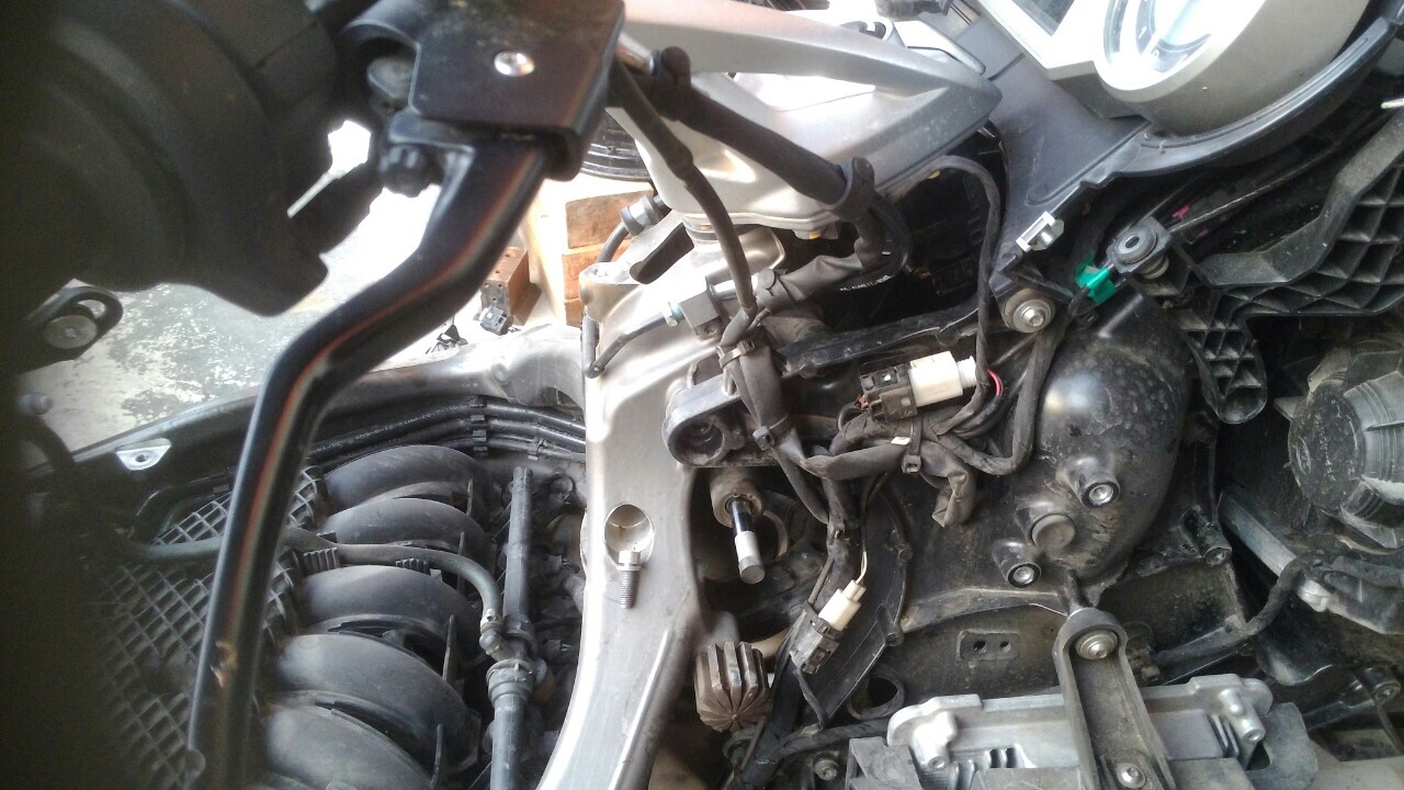

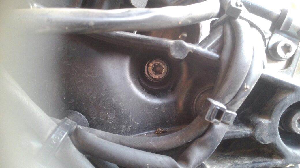

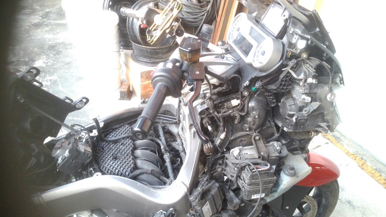

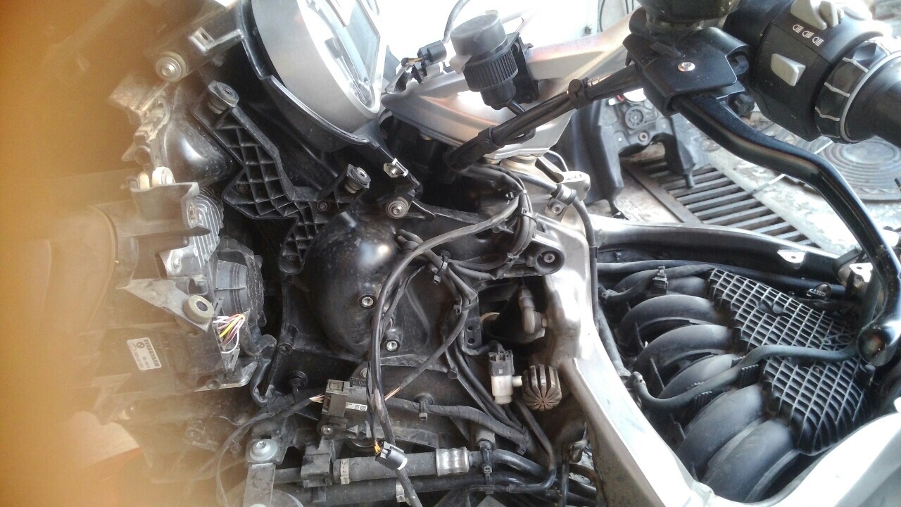

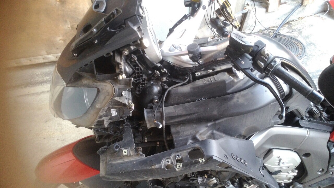

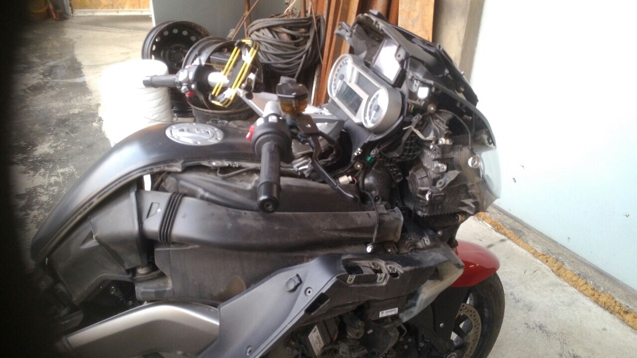

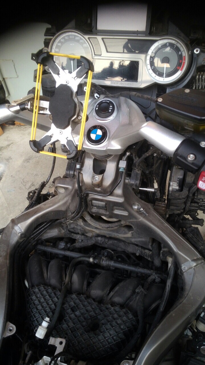

https://uploads.tapatalk-cdn.com/20170111/75eb45a39857688ad337f1731224786a.jpg[/IMG
Вот как то так происходила подтяжка лица
Приблизительно так и представлял себе эту процедуру. Спасибо за фотомануал. Терминатор серии GT получился[emoji1]

На самом деле морду уже протянули, когда отдавал на диагностику коня после покупки, сказали, что из 6 болтов паука, были только 2, остальные срезаны.

Как так срезаны? из-за усталости?
