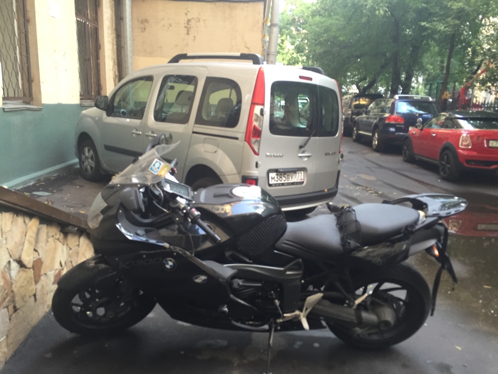

А кто что скажет насчет наклеек на бак для лучшего держака? (опыт использования)
без наклеек бак это просто каток какой-то.
думаю себе сейчас заказать TechSpec или Stompgrip
вот эти бери
http://boka-boka.ru/zaschita/zaschita-lkp/zaschita-bokovoi-chasti-baka.html
правильно наклей без воздуха, не заметны на родном цвете пластика. Отлично деражат ноги, как при торможении так и при старте,
Я с пупырками такими езжу. За бак держаться удобно ногами, так они скользили в джинсах сильно. Теперь только джинсы сильно трутся.
Р.с. с молодостью вы сами добровольно расстались. Я как в 12 ездила на КС, так и в 16. Кс другой только))
Что касается слайдеров, то я резала пластик. Так коленки в слайдеры упираются сильно. При долгой езде оч некомфортно. Но это наверное от ног и роста зависит.

StompGrip нахваливают многие, но выглядит он ахтунгово имхо :D
А резиновыми TechSpec пользовался кто-нить? Забугорные товарищи их тоже нахваливают сильно

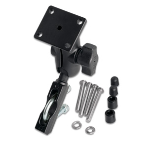

народ, подскажите какой нужно заказывать навик BMW V и с каким креплением, чтобы его полностью поставить на мот?
на bmwcats навика 5й версии аж 2 штуки
1. https://bmwcats.com/moto/K40/51575/0:0:2012/77/77_0653/ - такое ощущение что это комплектация с креплением в авто
2. https://bmwcats.com/moto/K40/51575/0:0:2012/77/77_0681/
как выше димоспро линковал есть шарики для установки на руль
https://www.motorcycleparts-hornig.com/BMW-K-1300-S/Navigation-and-Communication/GPS-Mounting.html
но к ним по идее нужна какая-то площадка?
еще исть интересная площадка для крепления у Вундерлих
http://www.wunderlich.de/shop/en/na...rier-plate-incl-silentblocks-21020-001-1.html
в общем мне кажется что нужна еще какая-то площадка, чтобы закрепить навик
Комплект для 5 навика в машину вот по этой ссылке:
https://bmwcats.com/moto/K40/51575/0:0:2012/77/77_0685/
Комплект от 4 не подойдет, так как у 5 нет своего динамика и динамик находится в самом кредле.
Вообще нужен вот этот комплект
И к нему вот это крепление
https://bmwcats.com/moto/K40/51575/0:0:2012/77/77_0232/
Это штатное крепление к баку. На него вешается кредл из комплекта выше
штатное крепление как я понял неудобно расположено - находится сильно ниже линии взгляда на дорогу и приходится сильно отвлекаться на него.
поэтому все советуют ставить на руль.

я так полагаю ты им пользовался, поэтому подскажи плз - возможно ли 5й навик поставить на крепление вундерлих, что я кинул парой постов выше?
и вопрос по навику - там контакты не заржавеют, если навик снимать? :D
Навик вставляется в кредл
кредл прикручивается к держалке вундерлих
держалка вундерлих прикручивается на рам шарик что я скидывал.
но похоже что вундер к шарику не прикрутишь.
Вот такое можно прикрутить к шарику, а на это прикрутить кредл
Крышка в комплекте к кредлом идет.
Вот на ебее рам маунт http://www.ebay.co.uk/itm/RAM-Motor...O-Montana-Monterra-TomTom-Rider-/141440404115
судя по ценнику, проще взять сразу вундерлиховскую держалку, зато она будет металлической и проставками для демпфирования. и многофункциональная - под камеру например.
но чуть дороже, нежели пластиковые шарик и крепеж :smile:
надо на всякий случай им отписаться с вопросом - подойдёт или как.
