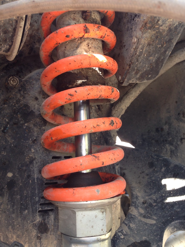

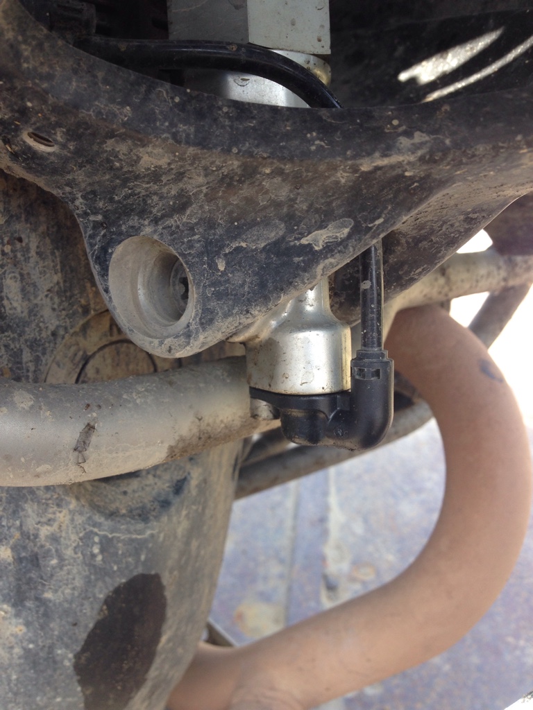

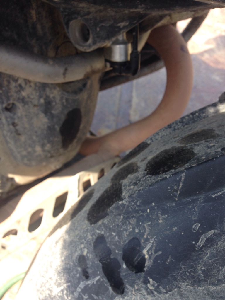

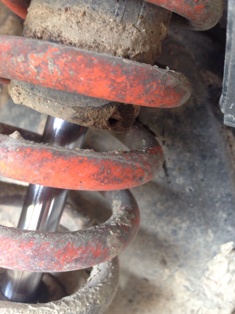

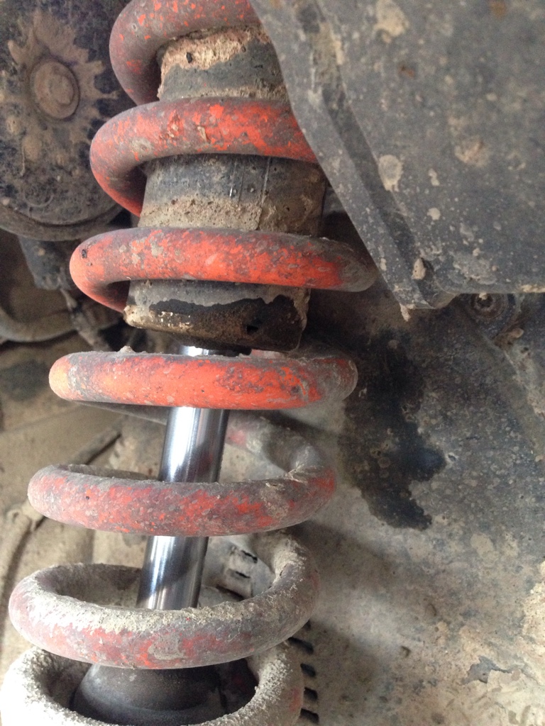

Хочу доложить тенденцию потери масла в амортизаторе.
Тысячи две назад на дороге без асфальта амортизатор стал немного потеть
Через пятьсот километров Колымы
Если амортизатор не сдюжит оставшиеся 3000 бездорожья и 8000 км асфальта, то придётся перебирать по гарантии из-за потери герметичности сальников и потери масла...
Примите заказ на гарантийный ремонт переднего амортизатора через недели три;)
С этого все потихоньку начиналось
