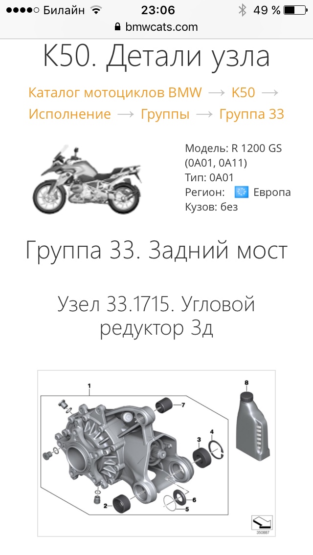

На снимке отметил, откуда течь...Посмотреть вложение 46960
тут еще интересней))))))
А что там вообще находится?
Камиль, там ось сочленения с качающимся рычагом. Редукторного масла там вообще быть не может.
